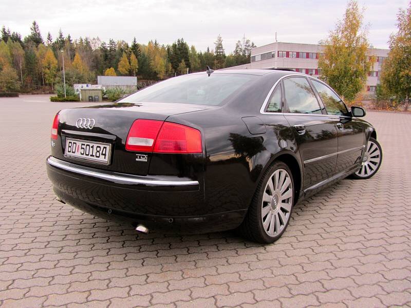

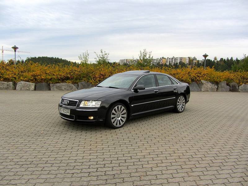

#5 Skrevet Desember 30, 2014 Da har jeg hvertfall kommet inn i den skjulte MMI menyen etter å ha forandret litt i vagcom, men det sto ingenting der om AUX HEATER. Forandret valuen i vagcom og fulgte veiledningen http://www.carsystems.pl/?a=sklep.artykul&id=13&kategoria=15 Men jeg fikk ikke forandret verdien fra 1 til 65 eller 64 på den ene plassen. I veiledningen under jeg fulgte skulle jeg dorandre noe fra 0 til 3. Denne sto allerede på 3, så skulle kansje tro at bilen var utstyrt med sirkulasjonspumpa(v55). For dette er aktivering av denne uten at motoren trenger å være i gang. The next step is go back into the VCD Application and locate Module 18 (Aux Heating), select Adaptation - 10 on the Advanced Functions, scroll to Channel 10, the stored factory value should be “00000” this needs to changed to “00003” and Saved. What this enables is the Activation of the Recirculation Pump (V55) when the FBH is operating to pump the coolant around the system whilst the engine is off. Måtte legge med et par bilder av kjerrra Noen som har andre tips? 0 Del dette innlegget Lenke til innlegg Del på andre sider Flere delingsalternativer...
