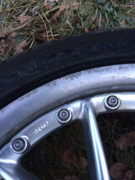

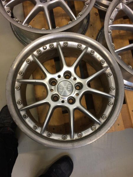

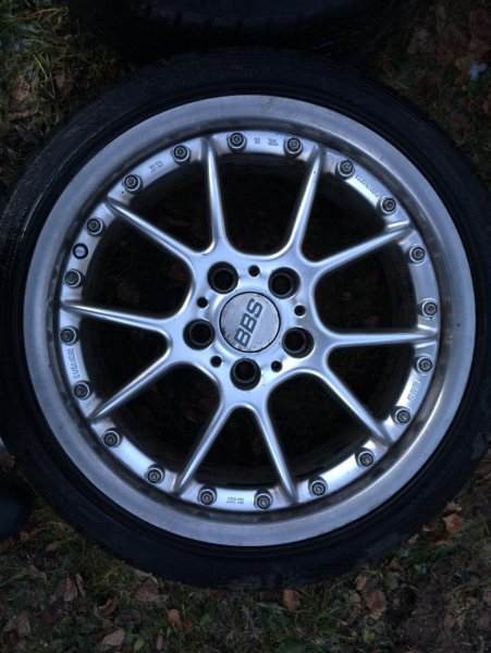

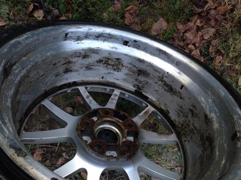

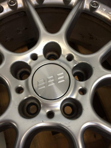

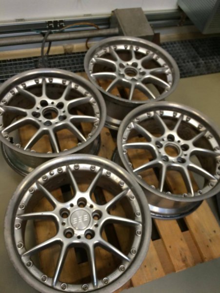

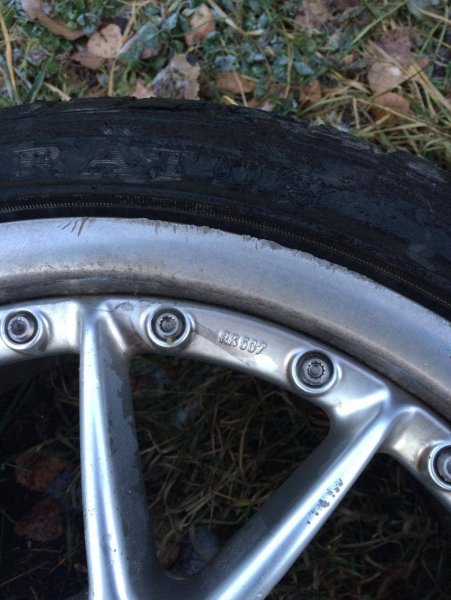

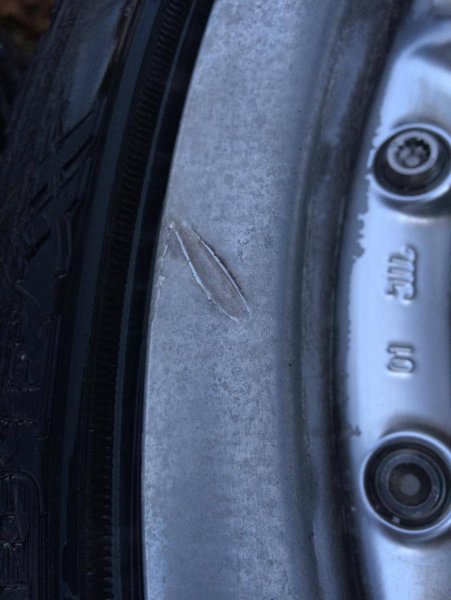

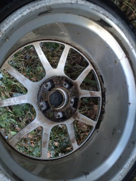

#1 Skrevet Desember 29, 2014 (endret) Heisann Tenkte jeg kunne lage en liten tråd på mitt oppussings prosjekt! Jeg kjøpte i går 4.stk 2 delte felger som jeg tenker freshe opp til sesongen Felgene det er snakk om er: BBS RK507 spec er som følger 18x8,5 et38 mener jeg. Planen er som følger: - Splitte felgene. - Fikse sår/kantkjøring. Tips? - Lakkere senter i en ny farge. - Polere kanten. - lakkere innersiden av tønna svart. - Montere. - Nye Senter emblem. Dette er da planen så langt. Men jeg trenger en del tips og råd så det er litt av grunnen til jeg lager denne tråden. Når det gjelder farge på senteret er jeg litt usikker, men tror det blir gull, da jeg syns det er smukt mot mørke blå bil Men så noen spørsmål: - Men er det noe jeg burde tenke på før jeg splitter felgene? - Noen som har tips på fiksing av kantkjøring? - Polering av Alu kanter? Her er bilder av felgene: som dere ser er det litt og gjøre med dem! Men skal få vrengt av dekkene nå først også splitta dem så får vi se hva som skjer videre! 0 Del dette innlegget Lenke til innlegg Del på andre sider Flere delingsalternativer...
#2 Skrevet Desember 29, 2014 Etter å ha polert opp 2 av kantene på futuraen..... Send dem til østfold felgteknikk for vibrasjonspolering ;p Dritt jobb, hvertfall om du skal ha det 100% og de ikke er så pene fra før Begynn med 120 papir og jobb deg gradivis oppover til 2000, så polerte jeg først 2 steg med grov og fin polerings pasta før jeg kjørte en runde med autosol med maskin også avsluttet med mequiars metall polish for hånd, det ble ganske strøkent, men mye jobb 0 Del dette innlegget Lenke til innlegg Del på andre sider Flere delingsalternativer...
#3 Skrevet Desember 30, 2014 Har vært inne på tanken, men tenker og prøve selv først før jeg overgir meg helt! Jeg trenger ikke at de er helt perfekte! Men skal såklart prøve å få det så bra som mulig Kantene på felgene er heødigvis veldig enkle og greie å ha med og gjøre! 0 Del dette innlegget Lenke til innlegg Del på andre sider Flere delingsalternativer...
#4 Skrevet Desember 30, 2014 Brukte Ca 10 timer pr felgkant på mine BBS RS-GT 0 Del dette innlegget Lenke til innlegg Del på andre sider Flere delingsalternativer...
#5 Skrevet Desember 30, 2014 Såpass, jeg tenker jeg får bare prøve meg frem, blir det helt grusomt så får det bli østfold felgteknikk! Men for og fikse små sår på kanten av felgen? Noen som har gjort det før her ikke? 0 Del dette innlegget Lenke til innlegg Del på andre sider Flere delingsalternativer...
#6 Skrevet Januar 4, 2015 Oppdatert første post med litt bilder! 0 Del dette innlegget Lenke til innlegg Del på andre sider Flere delingsalternativer...

#9 Skrevet Januar 4, 2015 Dremel med pussepapir på de groveste sårene, eller fil, for så å pusse det jevnt igjen med vanlig pussepapir. 400-papir burde fungere fint. 0 Del dette innlegget Lenke til innlegg Del på andre sider Flere delingsalternativer...
#10 Skrevet Januar 5, 2015 Samme felger som jeg har på vinteren;-) mine er et 32 og ser like jævlige ut som dine:pGanske sjeldene og kule felger, lenge hatt lyst til å pusse dem opp, muligens bygge om til 3 delt ;-) Så det på tråden din nå! Noen syns det er litt sære felger men jeg har trua jeg Bbs har vel et rykte på se anngående hard klarlakk! Bygge om til 3delte? Hvordan? Dremel med pussepapir på de groveste sårene, eller fil, for så å pusse det jevnt igjen med vanlig pussepapir. 400-papir burde fungere fint. Okei takk for tipset! Men for å fjerne lakk på senterene, er det duxola som gjelder enda? Lest at den har blitt så "utvanna" at deg ikke er rare effekten igjen. Venter bare på spesial verktøyet nå. Gleder meg til å sette i gang! 0 Del dette innlegget Lenke til innlegg Del på andre sider Flere delingsalternativer...

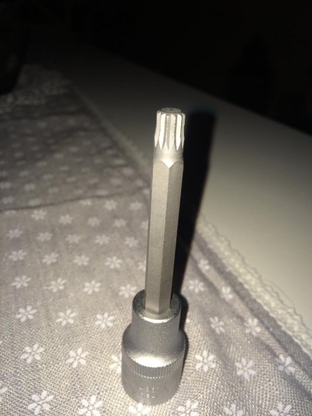

#14 Skrevet Januar 7, 2015 Da var verktøyet kommet da var det bare å komme i gang! 0 Del dette innlegget Lenke til innlegg Del på andre sider Flere delingsalternativer...

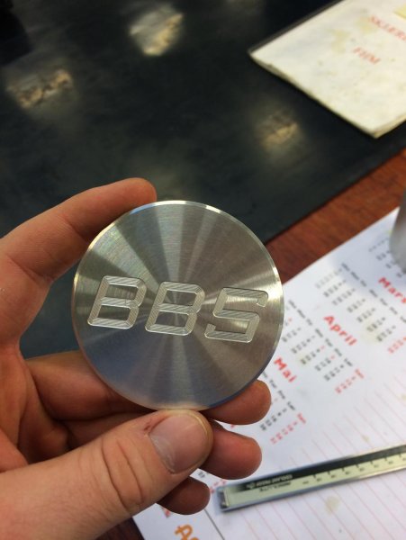

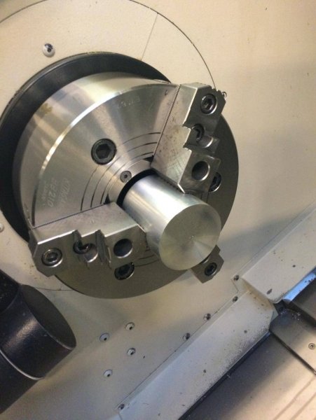

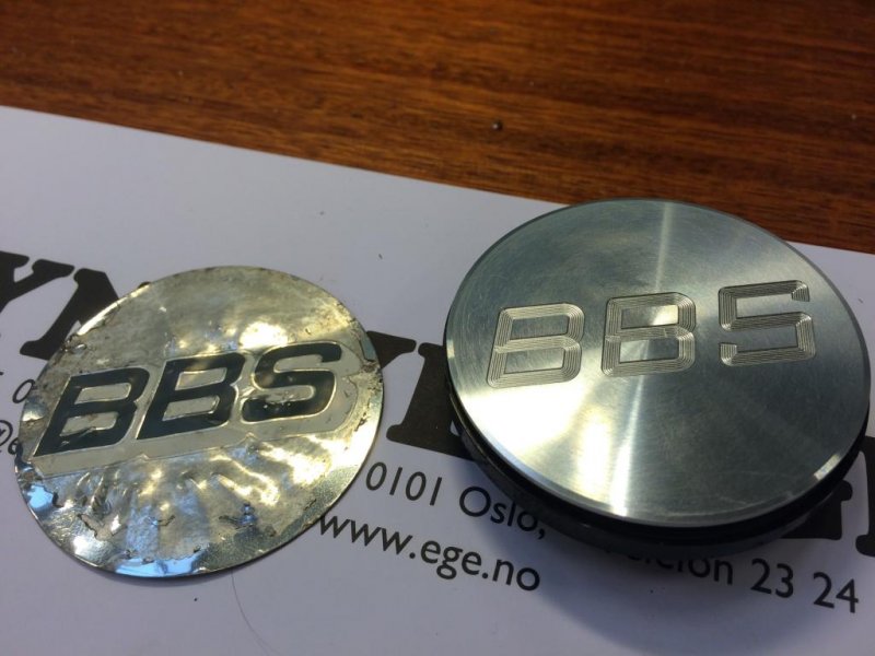

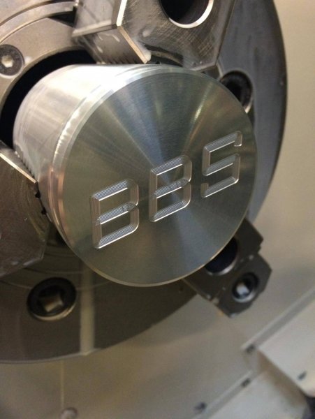

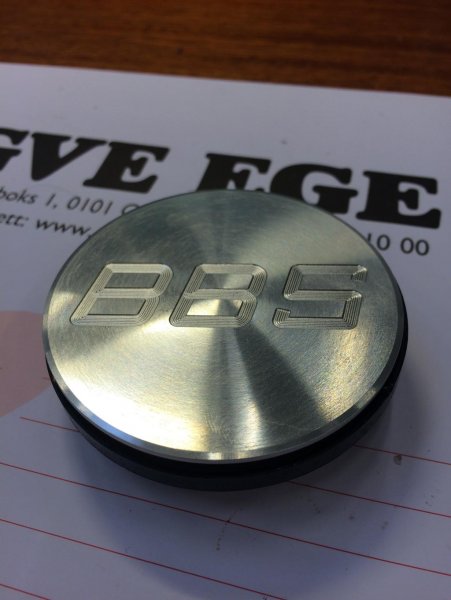

#15 Skrevet Januar 27, 2015 Lite og ta seg til på jobb om dagen! Da er det fint å gjøre litt privat! Senterkoppene til felgene var ganske stygge, og det var åpenbart at jeg trengte nye! Men jeg er jo en sånn at jeg vil jo prøve og gjøre ting selv (eller bare gjerrig) Derfor tenkte jeg at jeg skulle prøve og lage noen selv Har nå fått kjørt ut en stk! Lar bilder tale for seg selv Litt usikker, men syns ikke det ble så halvgalt Har dratt med felgene til jobb så skal pusle med dem her 0 Del dette innlegget Lenke til innlegg Del på andre sider Flere delingsalternativer...
#16 Skrevet Januar 27, 2015 Såg jo vekdig bra ut det 😉 0 Del dette innlegget Lenke til innlegg Del på andre sider Flere delingsalternativer...
#17 Skrevet Januar 27, 2015 Hvor mye tar du for et sett senterkopper da?^^ 0 Del dette innlegget Lenke til innlegg Del på andre sider Flere delingsalternativer...
#18 Skrevet Januar 27, 2015 Har ikke tenkt på noe pris hehe! Må se ossen det ser ut på felgene først tenker jeg, men skulle ikke være noe problem å lage noen senere 0 Del dette innlegget Lenke til innlegg Del på andre sider Flere delingsalternativer...
#19 Skrevet Januar 29, 2015 Da har jeg fått somla felgene til jobb! Prøvde på ene senterkoppen! Ble ganske fornøyd! 0 Del dette innlegget Lenke til innlegg Del på andre sider Flere delingsalternativer...

#25 Skrevet Februar 14, 2015 (endret) Da skal jeg sjekke med dem også! Kommer en liten kjapp update! Driver nå og sandblåser kantene for og se på de værste sårene. Skal få han ene sveiseren til og fylle i hakk osv sånn at jeg kan slipe det ned så da blir det 100% da gjenstår kun og få opp glansen på tønnene men tror det skal gå greit! Men må få lakkert og sandblåst inni tønna først! Har ikke utstyr til det her på jobb. 0 Del dette innlegget Lenke til innlegg Del på andre sider Flere delingsalternativer...
