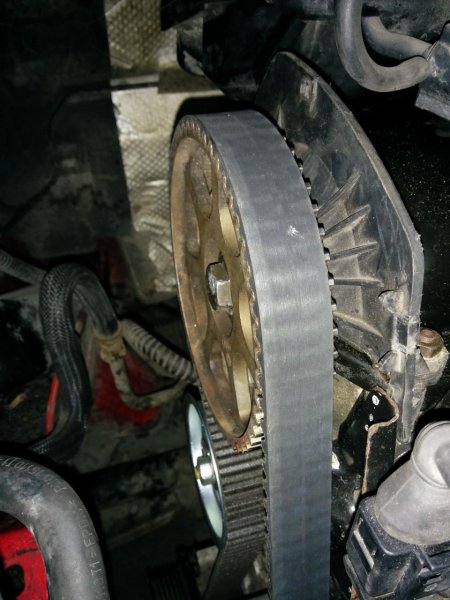

Regreim ligger mot ytterkanten av Kam-Drev.
Etter bytte av regreim på Golf 1.6 AKL
Ligger regreima helt ut mot kanten av Kam drevet, ut fra motor.

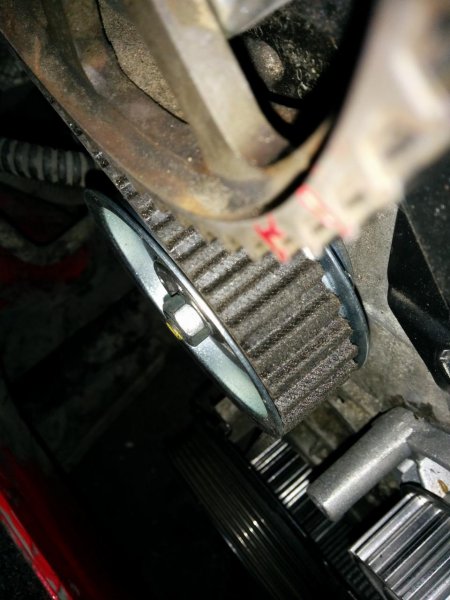

Og ligger da også helt mot ytterkant av strammehjulet.
Strammehjulet er justert slik at "pilene" står rett ovenfor hverandre.
Noen som har tips til hva som kan være årsaken?
Har byttet reim og strammehjul.
1)
Er det biltema hjul/reim?
2)
Har du prøvekjørt og sett om den går seg til.
3)
Har du lagt på et retterholdt hjul-kamhjul.
Reim og hjul er fra Bildeler.no
Er etter prøvekjøring jeg oppdaget dette.
Nei, det har jeg ikke testet.
Jeg persolig er ingen står tilhenger av just disse fra biltema etter en dyr opplevelse.
Ville ha sjekke med retterholdt først.
Viser dette seg å være iorden,ville jeg ha snudd reima 180 grader og sett om den vil legge seg ut til motsatt kant.
Gjør den det så er der feil på reima.
hvis du setter på reimskiva i bunn på veiva så legger den seg riktig. har du treffi sporet til strammehjulet i blokka?
Dette er med reimskiva på, hvis det er reimskiva til multireima du mener ?
Mener strammehjulet er riktig, det flate sporet som stikker innover fra strammehjulet går inn i det "hullet" i toppen slik at den ikke roterer,
men kan bevege seg når man strammer reima.
ligger helt utpå kanten på min 16v også. ikke skjedd noe farlig enda. var slik på G60'n jeg hadde før og. funka fint
omdet ikke gnisser så ville jeg ikke tenkt noe mer over det jeg
Enig med Dan.
Har sett mange registerreimer som ikke ligger helt sentralt på hjulene.
Det er jo en grunn til at et av hjulene har en krage, dersom reima garantert sentrerte seg selv ville man ikke trengt kragen.
