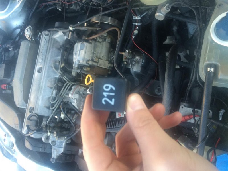

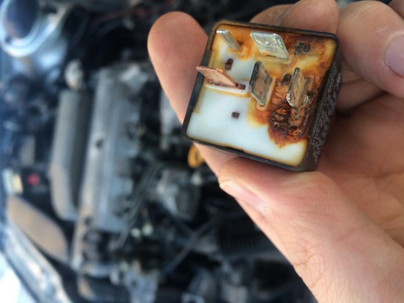

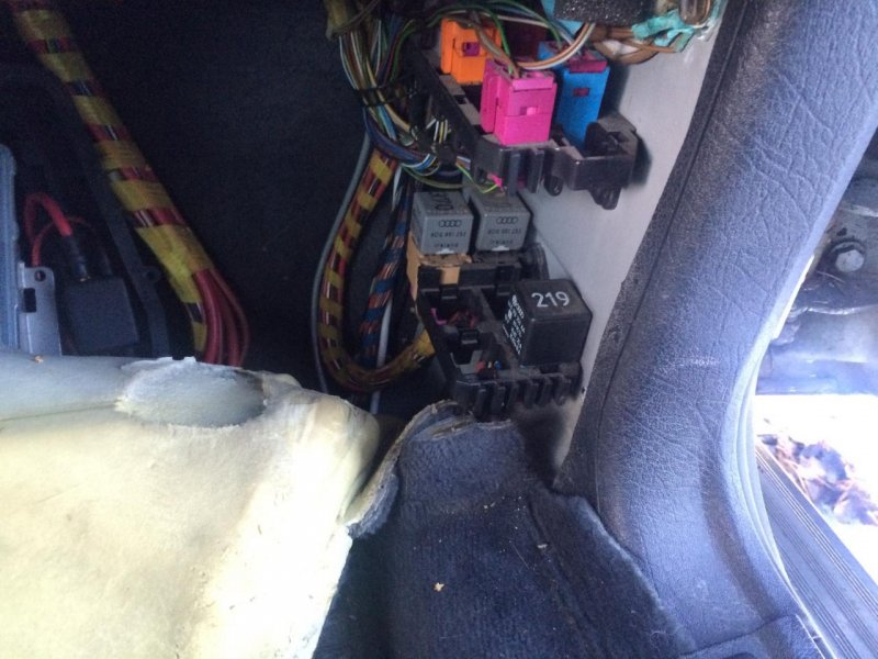

  • Bytte av rele nr 219 (tror jeg) som sitter bak deksel til høyre for passasjerens føtter, her var det irr utenpå i bunnen av releet. Etter skiftet fungerte bilen som normalt.
Tommy må huske å legge inn bilde så vi ser hvilket rele det var.
Derja Steinar. Du lagde tråden. Hadde ikke glemt det. Her kommer bildene :)
