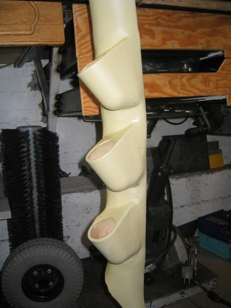

Skal ha meg ein a-stolpe holdar for 3 tilleggsinstrument,
oljetrykk, oljetemp og turbotrykk.
Steg 1.
Kjøp inn 1 stk orginal deksel,
og 1 stk 3 hols holdar universal.
Bilde 1:
Orginal deksel, med litt skruehol for å feste holdaren.
Bilde 2:
Auto gauge universal 3 pod holdar (modifisert ca 3 timar med varmepistol og stikk sag)
Etter timar med tilpassning og drit,
så passar det sopass at eg får skrudt det i saman.
Mange timar med ståplast og fiberarmering, og ikkje minst pussing.
Enda fleire timar med pussing og sparkling/grunning
Her skal den eingang stå... :)

Var litt redd for at den skulle bli stor,
men da holdaren i seg sjølv var veldig liten, så trur eg at dette blir knall.. ;)
Sperrar faktisk ikkje noke for sikten heller da..
Men lakkeringa gikk drit,
skulle ha på eit siste lag i går, fekk da selfølgeleg sig i lakken,
og da eg skull pussa det ned, så var det ikkje tørrt.. : bh :
Men lakken var litt lys, så eg må ha på svart i botnen,
å sjå om den blir litt mørkare da..
Har sikkert brukt langt over 20 timar på den til no.

Da var alt ferdig montert,
eg blei ikkje heilt fornøgd med resultatet,
skulle hatt litt bedre treff med fargen på holdaren,
pluss at eg skulle ha fått litt finare overflate.
men slik blei den:
