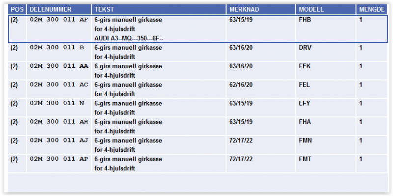

Vet at golf iv 4motion 100hk tdi har samme drivverk bak som r32.. Og i ETKA er det ikke forskjellige deler i drivverket bak mellom a3 og s3. Det er faktisk samme delenummere som golf og bora med 4motion.
Var det jeg trodde at det var likt. Er kanskje bare noe forskjell i utveksling på girkasse?
Regner med at du går for 6 trinnskasse?
Renger med at de tallene som står xx/xx/xx har noe med utveksling å gjøre da det kun står xx/xx på 5-trinnskassene.
Takker[emoji4]med girkasse kodene er det litt lettere å sjekke forskjell[emoji4]
