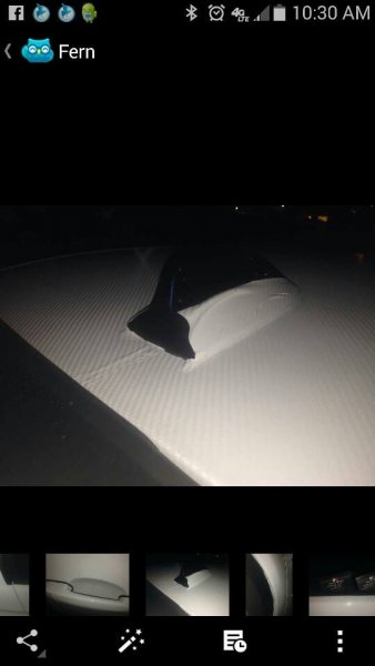

#45 Skrevet Februar 16, 2015 Må bare få dele denne.. Ikke alle så har like god tid og/eller innsikt på hva som er akseptabel finish :D 0 Del dette innlegget Lenke til innlegg Del på andre sider Flere delingsalternativer...
