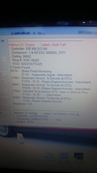

Hei. Svigers har en caddy 9k som oppfører seg merkelig. Bilen starter og går som den skal, så slutter plutselig gasspedalen å funke. Ikke noe fusking og går rent på tomgang, Men reagerer ikke på pedalen, noen som har vært borti detta før? Mener det sitter 2? Sensorer til pedalen og en på diesel pumpa, men mistenker kanskje hjernen?
Fikk opp disse feil kodene
