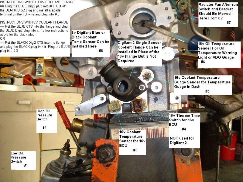

Tenkte jeg skulle sjekke om sensoren/giveren var def, det gjør man ved å jorde den ene kabelen. Og da fyker måleren i speedo til max.
Så om noen kan ta bilde av sensoren og dens plassering, evt vise på en tegning. Så blir jeg takknemlig.
-Thelle-
Tusen takk. Kan se ut som at jeg skal jorde kabel på enten #5 eller #6
-Thelle-
det blir vel nr 5 ja til instrumentet. og det er sansynligvis bare en vanlig flat kabelsko.

Jordet i dag føleren for måleren i bilen. Måleren fungerer som den skal.
Toppet opp kjølevæsken, den var mellom max og min.
Kortsluttet føleren på kjølevæsketanken, og da gav problemet seg.
