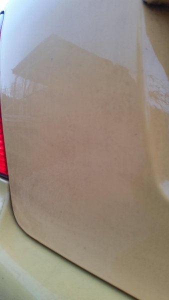

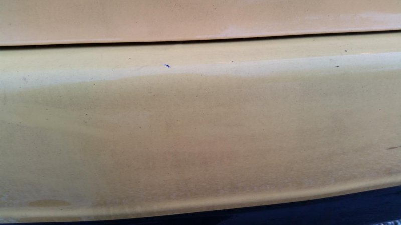

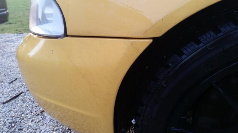

#1 Skrevet Januar 18, 2015 Heisann! Har nylig kjøpt meg ein imola gul s4 b5 som jeg ikke får ren. Er veldig mye svarte prikker å svart skit som jeg ikke får vekk. Er det clay som er løsningen? Eller en skikklige omgang med asfaltavfetting? 0 Del dette innlegget Lenke til innlegg Del på andre sider Flere delingsalternativer...
#2 Skrevet Januar 18, 2015 De sorte prikkene er nok bremsestøv og piggdekkstøv. Start med Prickbort på tørr lakk i 5-10min, deretter Surfex HD i 5-10min for så Korrosol evt Iron X i 4-8min. Så berøringsvask. Clay kan du gjerne bruke men det skal helst gjøres før korrigering med maskin da clayen kan lage litt merker. 0 Del dette innlegget Lenke til innlegg Del på andre sider Flere delingsalternativer...

#5 Skrevet Januar 18, 2015 lampeolje gjør under på de små brune flekkene...samme med citrus spray,MEN blir ekstremt matt av det:/...polerer du og legger på dodojuice banana armour blir den lettere å holde rein og mye gulere;) 0 Del dette innlegget Lenke til innlegg Del på andre sider Flere delingsalternativer...
#6 Skrevet Januar 18, 2015 Spray prickbort fra vinduer og ned, la stå 4-6 minutter, spyl så av. Spray surfex 1:5 på hele bilen, la stå 4-6 minutter, spyl så av. Spray så korrosol/iron-x, lå stå 4-6 minutter, spyl så av. Du kan nå starte med berørings-vask, vask fra taket og nedover, spyl så av. Jeg anbefaler deg å styre unna clay med mindre du skal korrigere lakken pga. dette vil danne microriper. Men jeg vil absolutt anbefale deg å legge en voks etter du har gjennomført avfettingen og berørings-vasken. Du kan feks. kjøpe BMD Taurus eller SV Shield som inneholder PTFE(teflon) som gjør at skitten ikke vil feste seg. Dette gjør at renholdet blir mye enklere i tillegg til at de gir god beskyttelse. 0 Del dette innlegget Lenke til innlegg Del på andre sider Flere delingsalternativer...
#7 Skrevet Januar 20, 2015 Hei, Lampeolje som Øyvind sier over her funker fett! Bare husk å vaske godt av med vann og såpe etter på. 0 Del dette innlegget Lenke til innlegg Del på andre sider Flere delingsalternativer...
#8 Skrevet Mars 2, 2015 Hei. Styr unna lampeolje da denne på sikt tørker ut lakken din, bruk produkter som er egnet for bil. Om du skal bruke Korrosol, så burde du vente til lakken er forholdsvis tørr, da er Korrosol mest effektiv. Istedenfor å legge voks når du ikke har renset lakken skikkelig med enten poleringsmaskin og tilhørende produkter, eller en lakkens for hånd før du legger voks så gjør feks CarPro Hydro2 en veldig god jobb. Spray på mens bilen er våt og spyl av og deretter tørk bilen på vanlig måte med ett godt tørkehåndkle. 0 Del dette innlegget Lenke til innlegg Del på andre sider Flere delingsalternativer...
