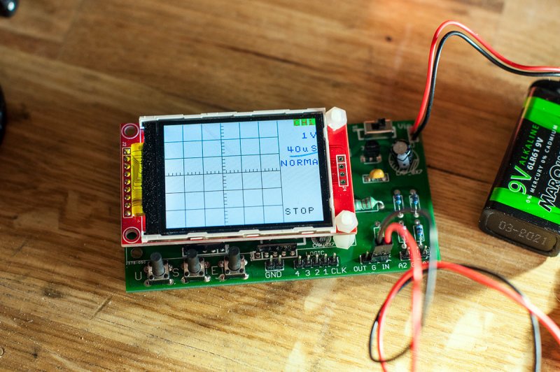

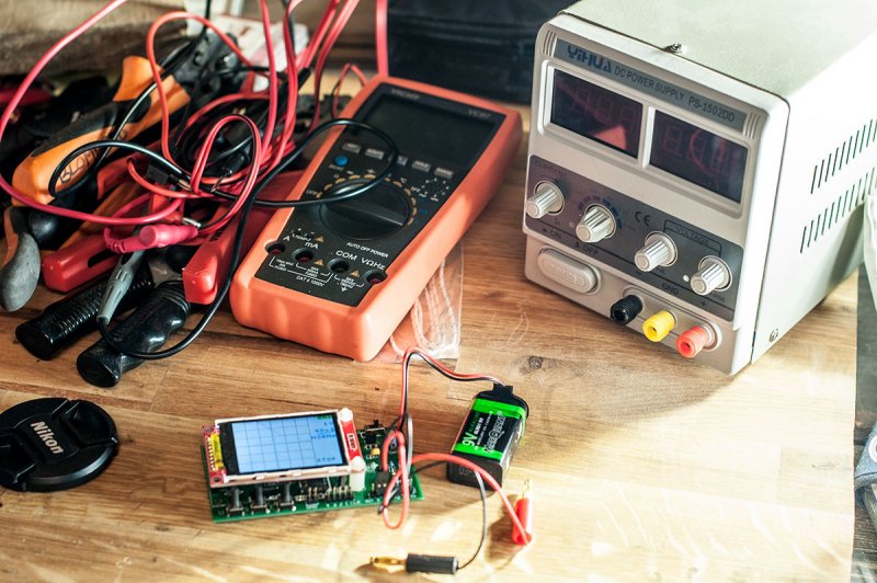

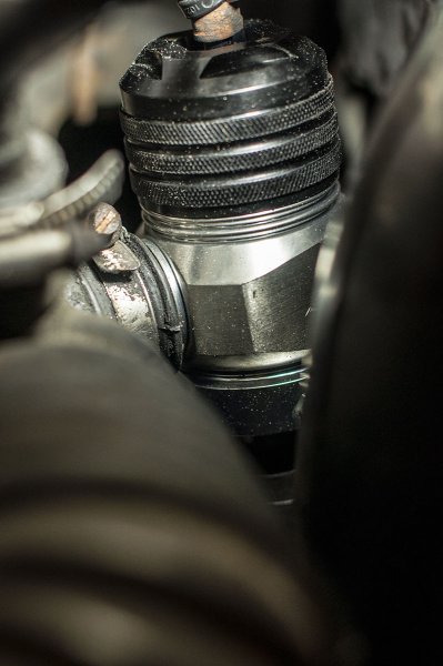

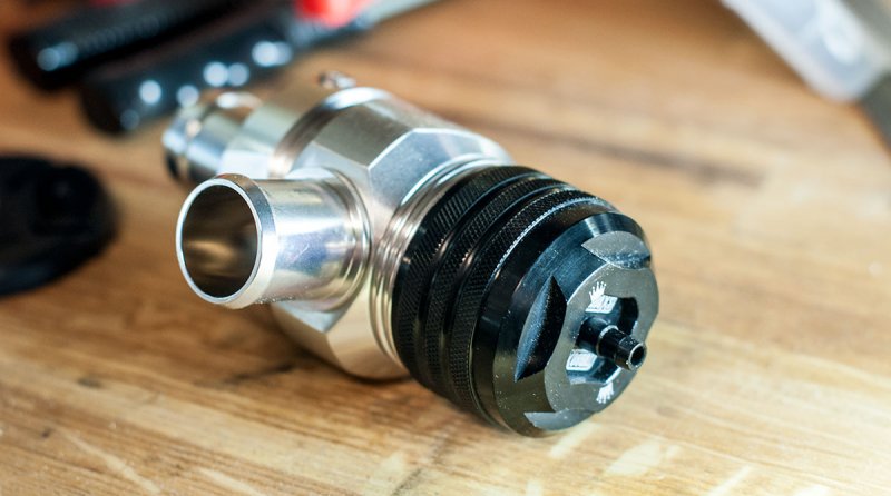

#26 Skrevet Februar 12, 2015 Oppdatering, jeg har handlet inn litt verktøy for å teste det som har dukket opp i denne tråden. Har enda ikke fått puls-breddemodulatoren jeg kjøpte på ebay for å kjøre ISVen på benken. Satte sammen et ocillioskopbyggesett fra ebay for å sjekke pulsene til ISV gir noe mening. Kunne se at duty cyclen endret seg ved forskjellig turtall, jeg har ingen referanser som jeg kan sjekke at signalet faktisk er korrekt. Men jeg regner med at det signalet som jeg så er korrekt. Glemte desverre å ta bilde av tesmålingene. Byttet også ut den gamle forge ventilen med en ny turboxsventil Nå klarte jeg ikke få bilen til å stoppe hverken på tomgang eller ved nedbremsning. Det var -3 grader ute og jeg kjørte ikke en veldig lang tur, så jeg fikk den ikke kjempevarm. Jeg gjorde alt jeg vet om som har fått bilen til å stoppe tidligere, stod 30 minutter på tomgang uten stopp, masse nedbremsing med clutch inne med varm motor; ingen stans, lot den stå avslått i fem minutter med varm motor og fortsatt ingen stans. Det var litt samme tendenser som tidligere med dropp i turtall men ikke nok til at den kvalte seg selv. Skal ut på langtur i helgen og teste litt skikkelig så kanskje dette problemet ble løst? 0 Del dette innlegget Lenke til innlegg Del på andre sider Flere delingsalternativer...

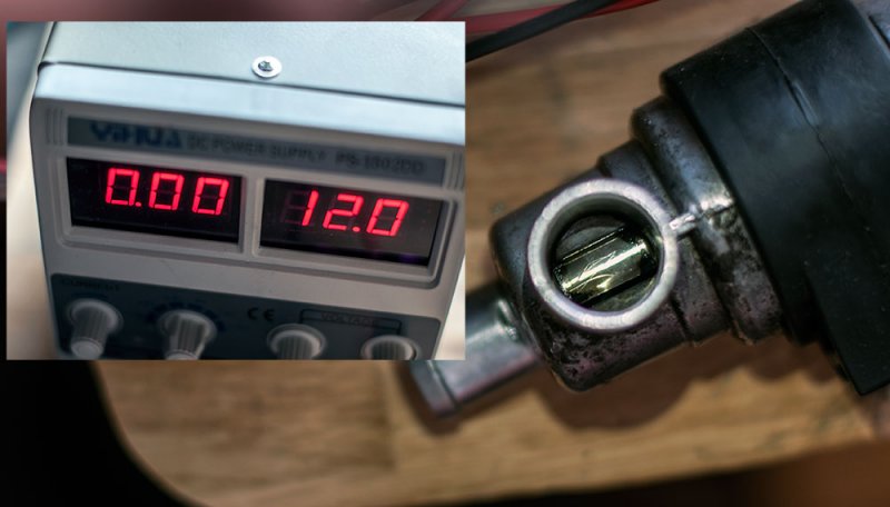

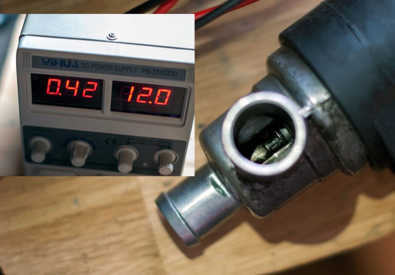

#29 Skrevet Mars 15, 2015 Bilen stopper fortsatt, det er nå så ille at jeg ikke kan gå ut av bilen for å lukke garasjedøra uten at den stopper. Gjorde en benketest av IAC ventilen idag, men uten skikkelig dokumentasjon har jeg ikke noe å kontrollere mot. Den ser fortsatt hel og fin ut, den åpner og lukker uten noen lyder og responderer raskt på endringer i input. Lukket tilstand med null strømtrekk, og liten glippe kan tydelig sees som tidligere nevnt i tråden. nesten helt åpen ved 0.42A strømtrekk, ved 0.6A var den uomtvistelig åpen ved å dra Puls-Bredde modulatoren til maks som jeg antar er 100% var strømtrekket 1.39A indre målt motstand er målt til 8.9Ω så ved 12V er forventet strømtrekk 8.9Ω * 12V = 1.34A som stemmer bra overens. Duty Cycle ved full åpning blir 0.6A/1.39A = 43% Hva er det som styrer denne ventilen? er den direkte styrt av en sensor? burde mitt neste skritt være å lete etter feil i inputsystemet? 0 Del dette innlegget Lenke til innlegg Del på andre sider Flere delingsalternativer...

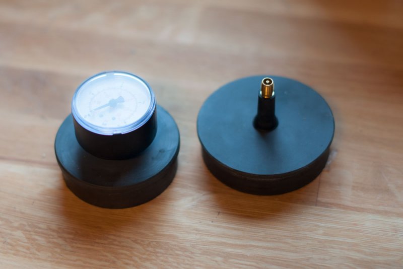

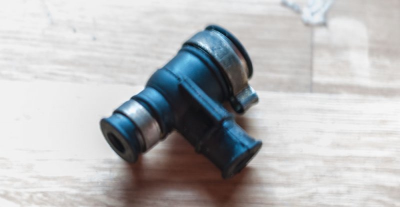

#44 Skrevet August 7, 2015 ting skjer, dreide opp to plugger til å trykkteste systemet og fant minst to lekkasjer. Den største lekkasjen var i et lite t-stykke på undersiden av inntaksmanifolden, ikke mulig å finne lekkasjen med startgass eller såpevann. Men ved å legge trykk i systemet åpnet det seg en stor flenge. Fikk ny på møller til 271kr. Byttet t-stykket for så å finne ut at intercooleren lekker. Jeg har ikke hatt den ut og vet ikke nøyaktig hvor det lekker, men det er helt tydelig at lekkasjen er ved, i eller rundt intercooleren. Finnes det noen gode guider om hvordan å få ut intercooleren? Om det viser seg å være sprekk i cooleren, er det noe poeng i å fikse den? er det best å bare kjøpe en ny med en gang? Bytte av t-stykket har fikset store deler av stoppeproblemet. Den stopper ikke i hvert eneste kryss lenger, det er behagelig. Har også handlet inn skikkelig vag-com fra rosstech og med massiv ladeluftlekkasje gir jo denne feilmeldingen mening. 2 Faults Found:00553 - Mass Air Flow Sensor (G70) 07-00 - Signal too Low 00537 - Lambda (Oxygen Sensor) Regulation 11-10 - Control Limit Not Reached - Intermittent Har også handlet inn ny brukt maf fra en volvo av type Bosch 0 280 213 012 fra ebay for 600kr. Har ikke testen den enda, men denne tråden http://forums.quattroworld.com/s4s6/msgs/24934.phtml mener at det skal være grei skuring. Har ikke funnet hiddenblader å sammenligne med. 0 Del dette innlegget Lenke til innlegg Del på andre sider Flere delingsalternativer...

#46 Skrevet Oktober 11, 2016 medlemskapet mitt utgikk før jeg fikk fikset dette, men nå har det oppstått nye problemer med bilen og jeg er tilbake. løsningen på tomgangsproblemet ble å tette alle 3 luftlekkasjer jeg fant, inkl å bytte intercooler. og bytte MAF sensor. dette løste også et problem som dukket opp hver fullmåne ved at bilen kunne kutte eller miste effekt ved store pådrag. etter denne fiksen har alt fungert 100% ingen motorstans. 0 Del dette innlegget Lenke til innlegg Del på andre sider Flere delingsalternativer...
