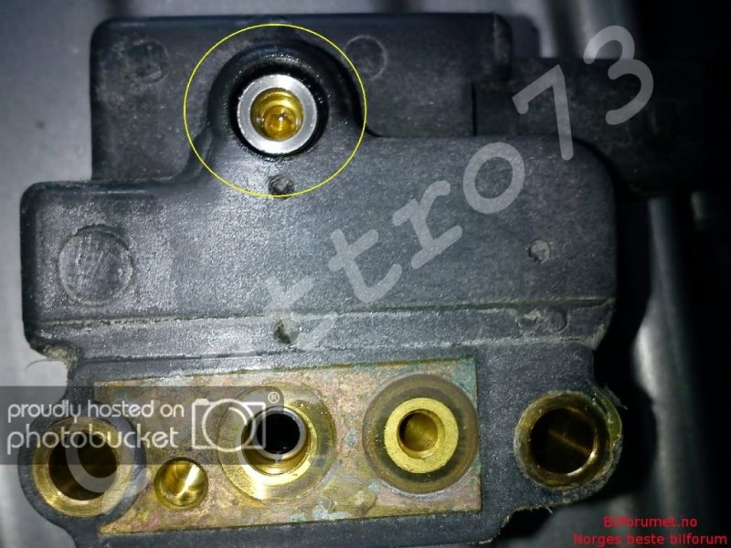

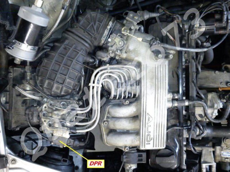

#1 Skrevet Januar 23, 2015 (endret) Hei. Har problemer med at når vi starter bilen lekker det bensin rundt ved kantene på Inn-sprut regulator som pilen vises til på bilde. - Prøvd å bytte oringer og inn-sprut regulatoren, men det samme skjer fortsatt. Det er en 2,3, 10 ventiler 5 sylinder motor. Noen som har noe forslag på hva feilen kan være? Hilsen Stian. : ) 0 Del dette innlegget Lenke til innlegg Del på andre sider Flere delingsalternativer...

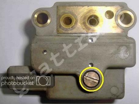

#2 Skrevet Januar 23, 2015 Hehe, mitt bilde du har funnet ser jeg Heter differensialtrykkregulator Her skal det være to små grønne viton-tetninger, altså gummi som tåler bensin. Delenummer 034133487, 6x2x10 mm. Er de nye tetningene du har montert, originale eller std. o-ringer? Har du renset sporet de ligger i og sjekket at det ikke er riper eller skader? Dersom du har montert inn nye tetninger så skal det ikke lekke. Har du byttet DPR? Det finnes to typer DPR, en der det er utsparing til tetningene og en uten. Du må bruke den samme typen som var der fra før. Med utsparing Uten utsparing 0 Del dette innlegget Lenke til innlegg Del på andre sider Flere delingsalternativer...
#3 Skrevet Januar 23, 2015 Var like greit å ta bilde ditt. : ) Jeg har prøvd begge deler av oringene, og har prøvd å skifte til en annen DPR (uten utsparing) som er lik den som satt på bilen. På bilde du ser nedenfor med pilen, så pipler det ut bensin på andre siden av DPRen. 0 Del dette innlegget Lenke til innlegg Del på andre sider Flere delingsalternativer...
#4 Skrevet Januar 24, 2015 Om det kommer bensin ut der så er nok DPR defekt, altså innvendig lekkasje. Prøv med annen DPR. 0 Del dette innlegget Lenke til innlegg Del på andre sider Flere delingsalternativer...
