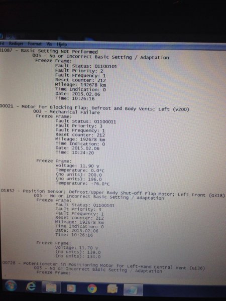

Ligger feilkode 00021 på motor v200 åsså feilkode 01087 for grunninstilling.image.jpg

Har du kjørt test programmet på klimaet?
kjør test og hør se om alle deler beveger seg slik di skal. Du får vel heller ikke kjørt grunninstilling når det ligger feilkoder der.
Nå fikk jeg vagcom-utstyret for to dager siden, så har ikke helt skjønt hva alt er. Har kjørt test, å det kan virke som det meste går som det skal. Den motoren som legger feilkode høres ikke ut som om den gjør jobben, skal sjekke den nermere.
Men skal det at jeg ikke får grunninstilt gjøre det slik at det ikke blir varmt i varmeelementene. Er det noe i grunninstillingen som gjør at varm veske ikke strømmer gjennom varmeradiatorene inne i bilen ?
