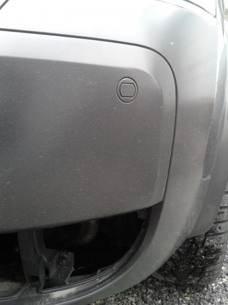

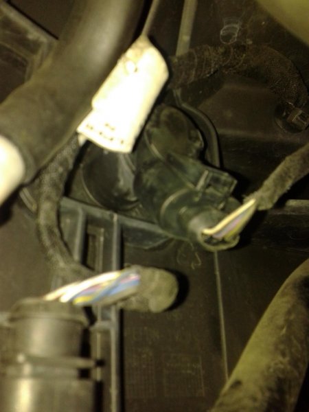

Har 8 stk sensorer på min egen bil, og tre av dem var "dårlige" og gjorde at parksystemet peip når det passet det selv.
Tok en titt på selve sensorens overflate, og der var det en del blemmer i lakken grunnet korrosjon i selve aluminiumstuppen. Uten å ta de ut fra fangerne, skrapet jeg ned til bart metall med en skarp kniv på kun den ovale delen av selve sensoren, og pusset de helt rene med fint vannslipepapir, maskerte rundt dem, og la på ny lakk med originalspray. Alle problemer ble borte, og det er over ett år siden jeg gjorde det, de ser fremdeles ut som nye.
Har hørt de koster minst 15-1600 pr stk her hjemme, + arbeidet med å demontere fangeren, om ikke du er litt fingernem og får lirket den ut. Har tatt ut èn en gang uten å ta av fanger, men det var ikke helt lett å få ut, uten hjelp fra noen små hender...
