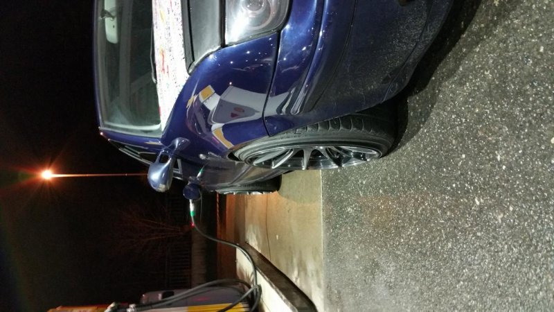

#1 Skrevet Februar 18, 2015 I anledning lokalagstraff i Bergen i går, satt jeg somerfelgene på min golf 4. Desverre blei jeg stoppet av sivilen på vei til treffet, og må nå på visning. Dekkene jeg kjørte på forventer jeg at ikke går gjennom, da de er 9,75" brei et 22 (18") og stikker da nermere 2cm utforbi hjulbuene. Dekkflaten er dog innenfor pga strekk. (215/35R18) Fikk også beskjed om at bilen skulle vises med de dekkene, og at det kom til å bli lagt ved bilder. Kan dette stemme? Skal ikke bilen teknisk sett vises i lovlig tilstand? Har fra før av godkjent 235/35R19 et 35 Takk for svar Martin 0 Del dette innlegget Lenke til innlegg Del på andre sider Flere delingsalternativer...
#2 Skrevet Februar 18, 2015 I anledning lokalagstraff i Bergen i går, satt jeg somerfelgene på min golf 4. Desverre blei jeg stoppet av sivilen på vei til treffet, og må nå på visning. Dekkene jeg kjørte på forventer jeg at ikke går gjennom, da de er 9,75" brei et 22 (18") og stikker da nermere 2cm utforbi hjulbuene. Dekkflaten er dog innenfor pga strekk. (215/35R18) Fikk også beskjed om at bilen skulle vises med de dekkene, og at det kom til å bli lagt ved bilder. Kan dette stemme? Skal ikke bilen teknisk sett vises i lovlig tilstand? Har fra før av godkjent 235/35R19 et 35 Takk for svar Martin [ATTACH]221526[/ATTACH] Bilen din skal ha ET38 så om du ikke har tuv på at du kan kjøre ET22 så får du det ikke godkjent, og alle de andre forholdene du ramser opp her tilsier også at er utenfor lovligheten. Sett på orginale hjul og vis bilen. 0 Del dette innlegget Lenke til innlegg Del på andre sider Flere delingsalternativer...

#4 Skrevet Februar 18, 2015 Har ikke orginale. Går ikke med et 32 heller da, som jeg har på vinter Er vell lov med 7cm avvik eller noe?? 19" et 35 er også innskrevet i vognkortet Politidamen var veldig nøye med at jeg måtte vise bilen med samme dekk, så det skal jeg bare se bort ifra? 0 Del dette innlegget Lenke til innlegg Del på andre sider Flere delingsalternativer...

#9 Skrevet Februar 18, 2015 Har ikke orginale. Går ikke med et 32 heller da, som jeg har på vinter Er vell lov med 7cm avvik eller noe?? 19" et 35 er også innskrevet i vognkortet Politidamen var veldig nøye med at jeg måtte vise bilen med samme dekk, så det skal jeg bare se bort ifra? 7cm er MYE, det er vell 7-8mm som kan endres ut i fra standard. 1ET=1mm 0 Del dette innlegget Lenke til innlegg Del på andre sider Flere delingsalternativer...
#10 Skrevet Februar 18, 2015 Du kan ha opptil ET30.5 på din bil, så ET32 funker. 0 Del dette innlegget Lenke til innlegg Del på andre sider Flere delingsalternativer...
#11 Skrevet Februar 18, 2015 7cm er MYE, det er vell 7-8mm som kan endres ut i fra standard. 1ET=1mm Hehe, selfølgelig [emoji14] Hadde blit litt drøyt med 7cm 0 Del dette innlegget Lenke til innlegg Del på andre sider Flere delingsalternativer...
#12 Skrevet Februar 18, 2015 Politidamen var veldig nøye med at jeg måtte vise bilen med samme dekk, så det skal jeg bare se bort ifra? Hvorfor skulle det være så nøye da? Eneste de oppnår med det er at de forteller deg det samme som politiet gjorde, at det ikke var lovlig. Også må du få en time til hvor du får mulighet til å rette "feilen". Lån/kjøp hjul som er godkjent på bilen etter vognkortet og vis den med det. Så bytter du tilbake etterpå. Du er ikke den første og langtifra den siste som kommer til å gjøre det sånn. 0 Del dette innlegget Lenke til innlegg Del på andre sider Flere delingsalternativer...
