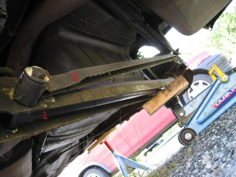

4A0 511 407 B er nummer 1 på bildet ! Den som jeg egentlig skal ha, og den som hele denne tråden handler om er vel nr. 2 på bildet !!! ?????
Det er ikke mulig å montere 4A0 511 407 B der hvor det er merket nr. 2 på bildet !! : mad :

4A0 511 407 B er forøvrig montert på bildet og den kostet 1187,20- + moms....

Det satt et slikt stag der fra før ! Hmmm... Tok det gamle staget av og sammenlignet med det nye..
De var helt like ! Jeg monterte det nye likevel. Etter det jeg vet får jeg ikke returnert spesialbestilte deler hos min lokale forhandler.....

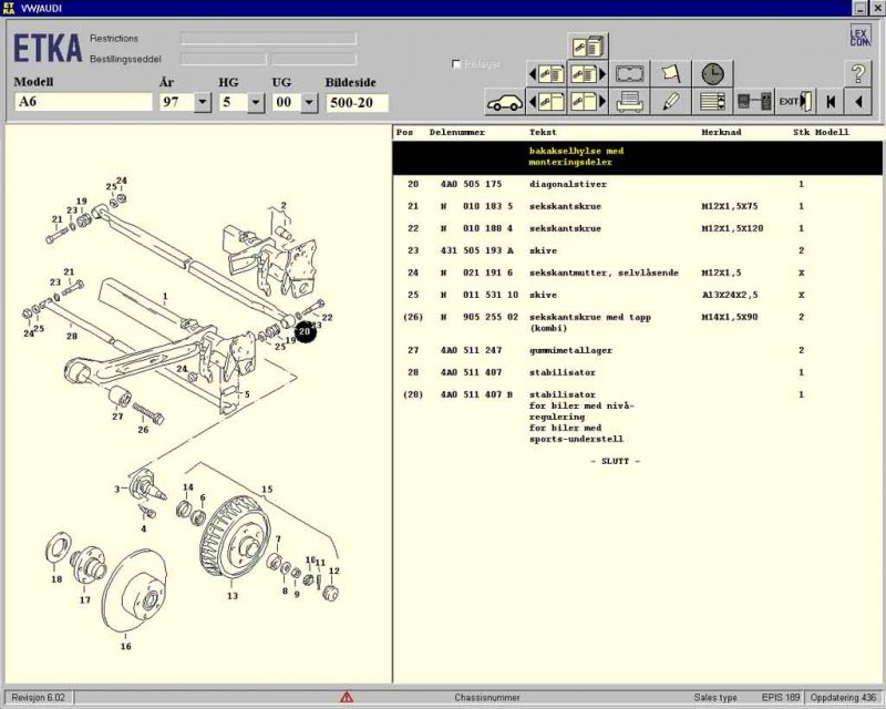

Her er delenummeret og bildet av den delen dere skulle hatt korta inn
Lyspunktet er at det er samme staget på alle FWD Audi C4 karosseriet frem til 97, så om du besøker et huggeri så kan du alltids samle sammen en 4-5-6 stag og kappe og sveise i forskjellige lengder til du til slutt får ei løsning :D
Men jeg ville gjort som de andre sier, fått laga en justeringsskrue på det.
Ser vel ut som om det er forskjell på sportsunderstell og vanlig, slik som nevnt tidligere i tråden.
Nei, som du ser av screenshoten så er det ikke noe alternative stag mtp sportsunderstell eller ikke. Det andre staget derimot, som Tormod Willassen kjøpte uten hell, finnes i to utgaver. For standard og sport.
