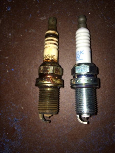

Byttet ikveld plugger og coilen til sylinder nr 4. Problem løst :)
Pluggene var klare for utskifting kan man si: File%2003.03.15%2021.32.20.jpeg
