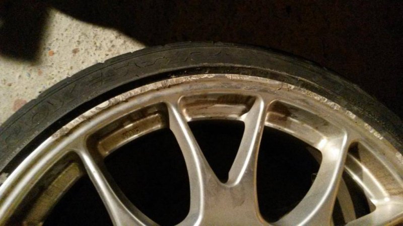

Fikk med eit sett med sommerfelger når eg kjøpte bilen, av typen BBS.
Forrige eier var litt uheldig og fekk ein sprekk på 2-3 cm i bakkant av felgen. Den lekker ut luft der, og fekk beskjed på at han måtte fylle luft i den 1 gang i veka. Har lest litt om det, og lurer på om det er forsvarlig å sveise dette sjølv? Lage ein liten fuge, for så å fylle i litt enten med TIG eller MIG alu. Vil vel bli litt ubalanse / trekking av varme? Kan såklart også leveres inn, men greit å høre om ein kan fikse dette sjølv.

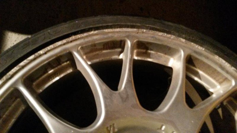

De er også litt kantkjørt på 1 av felgene, er det noe ein kan prøve seg litt fram med sandpapir for å få litt glattere? Eller er det andre metoder? Disse skal plastidippes btw.
Sveis det selv. Bor et hull igkennom i enden av sprekken slik at det ikke sprekker opp igjen
Gjør som Glenn Ove sier, borr et hull i enden av sprekken før du sveiser. Ingen garanti for at det ikke sprekker opp igjen "ytterst", men med hull i enden slipper du ihvertfall at det sprekker mer innover.
Fin fil funker fint å fikse kantkjøring med, eller Dremel. Du kan også sparkle med kjemisk metall etterpå.
kan evt bore et hull ytterst også kanskje? Eller file et hakk (halvhull)
Flott! Takk for tips. Mulig å slipe ein små fuge ytterst kanskje? Bare for å ha noe plass å legge sveisen imellom.
Slip opp så sprekken blir en "V" og bor et hull innerst i enden av sprekken, og fil til et lite hakk i ytterste delen av sprekken som Glenn sier også sveiser du. Ved å slipe opp sprekken i V form får sveisen best mulig heftelse mot metalt.
