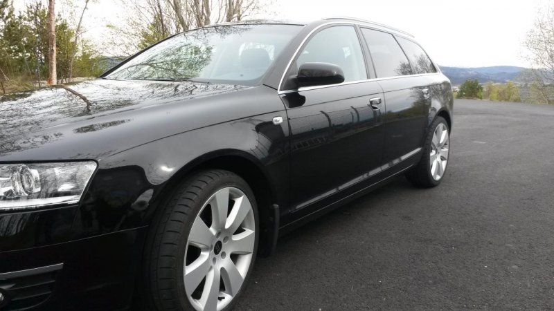

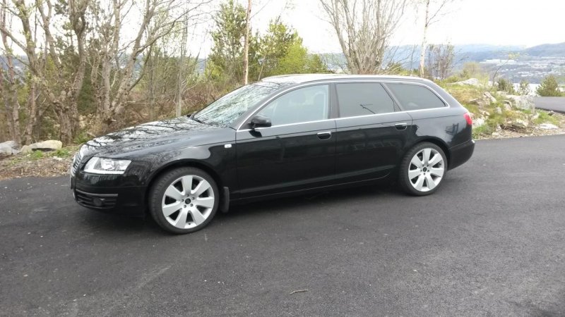

#9 Skrevet Mai 12, 2015 255/35 fungerte bra Litt ned så blir det vel enda bedre. 0 Del dette innlegget Lenke til innlegg Del på andre sider Flere delingsalternativer...
