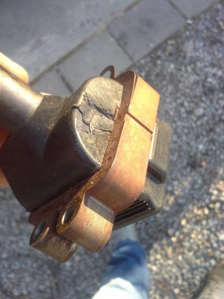

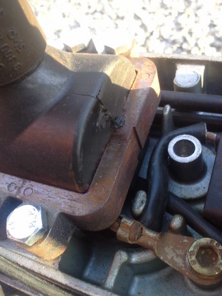

#1 Skrevet Mars 13, 2015 (endret) Hei. Har en ABY som tydeligvis synes det er gøy å gå på 4syl. -Ny montert Coilrekke , tilsynelatende bra coiler med strøkne ledninger montert. -Jordningsledning i bra stand. Men på første prøvetur kvelda det en Coil på syl2. Vel , bytta denne...og tok en ny prøvetur Men etter 5mil Ca takket nr5 for selskapet den også Er ikke bare at de kutter ut , men de utvider seg og sprekker/eksploderer... Og det kom røyk og svart guffe ut av coilen. Den første. Den andre. Noen som har vært borti slikt? Ren tilfeldighet med dårlige coiler , eller noe mer alvorlig? -Bilen funket fint med gammel coilrekke , men kunne fjuske litt under pådrag. Mvh Bård 0 Del dette innlegget Lenke til innlegg Del på andre sider Flere delingsalternativer...

#3 Skrevet Mars 13, 2015 Eneste forskjellen fra orginalt , er at orginalt er de festet med Umbraco skruer Så jeg TROR ikke det skal ha noe å si? Ser nå også at Coil 4 , er på tur til å dra , hadde sprekk dannelser denne også 0 Del dette innlegget Lenke til innlegg Del på andre sider Flere delingsalternativer...

#8 Skrevet Mars 20, 2015 (endret) Ja , kjørte med EN løs POS , da jeg drev med litt feilsøking ang fjusk. Jeg tenkte først det var en POS som hadde tatt kveld , så jeg prøvde ett par ekstra. Men da dette ikke hjalp , fant jeg den første Coilen. Coil2 Så lurte på om den løse POSen kunne ha noe med saken å gjøre. Den løse dreiv coil 4 og 5 , men det forklarer ikke havari av Coil 2 uansett Skal sitte fast til metalplata med noe pasta bak som jeg forsto det av verkstedmanual 0 Del dette innlegget Lenke til innlegg Del på andre sider Flere delingsalternativer...
