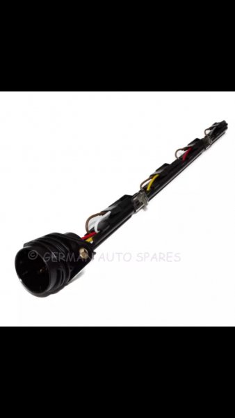

#6 Skrevet Mars 24, 2015 Ledningsnettet i toppen blir stivt med årene, har hatt 2 biler med samme feil og begge var gått mellom 200-250000km når dem begynte å fjuske. Du ser kontakten i bak kant av toppen mot torpedovegg om du har PD. Koster kr:1800,- fra vw, ebay kan du kjøpe originalt til kr:800,- 0 Del dette innlegget Lenke til innlegg Del på andre sider Flere delingsalternativer...
