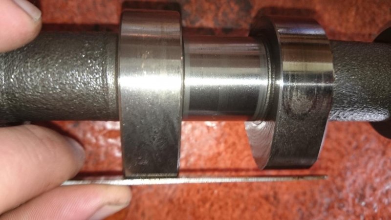

#29 Skrevet Mars 31, 2015 Legger ved et lite stemnings bilde som viser hvor mye slitasje det ble de 10 milene jeg brukte den :-) Lobene skulle vært like lange... 0 Del dette innlegget Lenke til innlegg Del på andre sider Flere delingsalternativer...
#30 Skrevet April 1, 2015 Av ren nysgjerrighet: Hvor mye løft har disse kammene (eventuelt "base circle + lobe lift" mål)? Har du målt kamdrevest rundhet (kan gjøres vha skyvelær: ytterkant av kamdrev (topp) til ytterkant av lagerbane (bunn), og roter)? 0 Del dette innlegget Lenke til innlegg Del på andre sider Flere delingsalternativer...

#33 Skrevet April 1, 2015 Av ren nysgjerrighet:Hvor mye løft har disse kammene (eventuelt "base circle + lobe lift" mål)? Har du målt kamdrevest rundhet (kan gjøres vha skyvelær: ytterkant av kamdrev (topp) til ytterkant av lagerbane (bunn), og roter)? Base circle 38,85mm. Lobe lift mål 49mm. Måler ikke mer enn ca 1mm forskjell fra bunn av tann til lagerbane. Nå ser jeg at tennene på den ene siden er ca 1mm kortere enn på den andre, og følgelig er avstanden mellom topp til topp av tenner og ca 1mm forskjellig. Alt i alt så ser det ganske grovt og dårlig ut når man ser litt nøye på det. Har målt et annet drev også som sto på den første kammen jeg satt på og det var akkurat det samme forholdet der. 0 Del dette innlegget Lenke til innlegg Del på andre sider Flere delingsalternativer...
