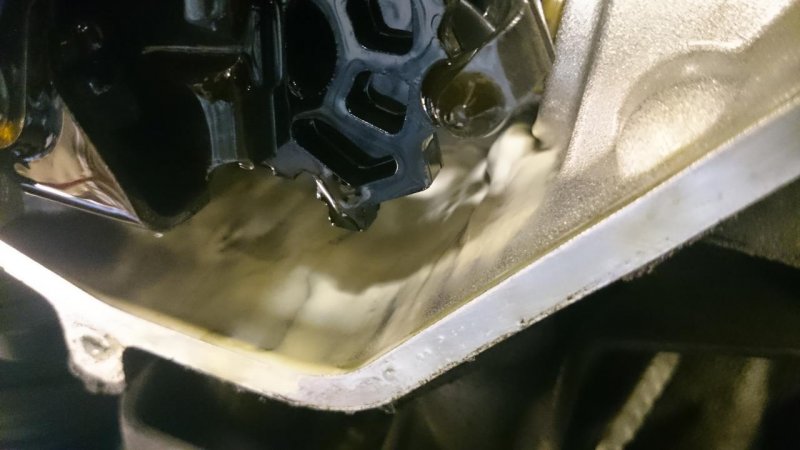

Driver av å bytter automat olje på en passat 1,9tdi 2003 model, og jeg fant noe hvit guffe i det ene hjørnet, se bilde
Er dette noe som skal være her eller?

Hvordan så oljen ut?
Hvit klebrig masse er som regel vann/olje-blanding.
Olja så litt grønn eller lyse brun aktig ut, veldig tynn, bilen blei kjørt rundt 20 km før jeg tappa den av
Kjørt 20km, da er spørsmålet hvordan den forrige olja så ut. Dersom noen av oljene var helt grå, og ikke klar eller svart, så har det kommet olje inn fra kjølesystemet på bilen, dersom den har automatoljekjøler mot kjølevannet.
Dersom oljen forrige gang og nå ikke hadde tydelige tegn til vann ved grå/gul olje så tipper jeg den gule guffen kun kommer av litt kondens ifm temperatursvingninger. Dermed lite å bry seg om bortsett fra forsøke å fjerne det som er synlig.
Ok skjønner, har fjernet alt jeg ser nå, mente at bilen hadde blitt kjørt i 20min før jeg tappa av olje,
Olja har vel mest sansynelig aldri blitt bytta, så jeg mener kanskje det er pågrunn av kondens over mange år at det har kommet litt vann i olje på kassa kanskje
