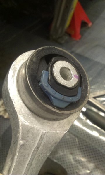

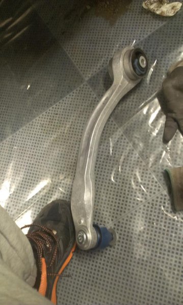

Skal til å montere nye bærearmer på bilen, men skal disse blå "plastdelene" sitte igjen i foringene når de monteres, eller skal disse fjernes før montering??
akal nok sitte der ja
Ok, det var det jeg trodde også, men de var såpass "løse" at jeg begynte å lure på om det kunne vært en form for "lagringssikring".
Men det forklarer kanskje hvorfor det ikke er 100% på de jeg har tatt av, for der er de borte....
Uansett, takker for svar. Bytter alle 4 nedre nå, da jeg har alle liggende nye, så får man håpe det blir bra. Virker ikke som om det er slakke i andre foringer i opphenget, så da må dette fikse problemet! :-)
