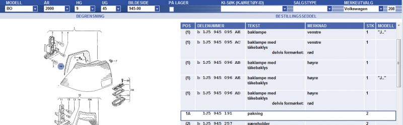

Bare en tanke. Da baklysene og åpneren har felles ledningsnett. Ps. sjekk at pakningene til baklysa er tette, det kan komme inn mye vann der og ned i bakskjermene.
Takker Heine,skal sjekke baklysene i morgen.
Høres sannsynlig ut da problemet oppsto etter vask.
No har eg sjekket,og funnet ut at baklysene er tørre.
