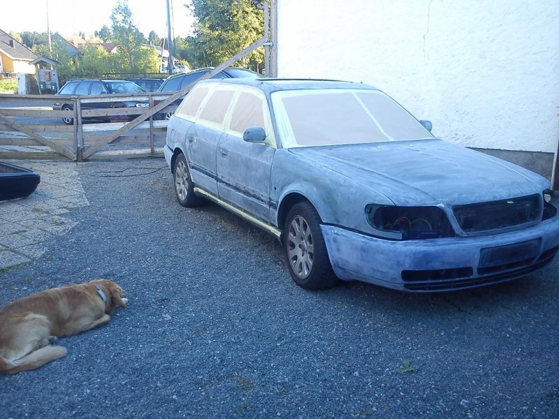

Det er sikkert mange her som har lakkert bilene sine selv en gang!?
Siden jeg ikke har kompressor enda og er litt redd for garasjen må bilen nok rullemales.
- Hva slags rulle burde jeg bruke? Med link please
- Denne? http://www.biltema.no/no/Bygg/Maling-og-Fuging/Rulle/Rullesett-362709/?artId=36344
- Slipe bilen med k240 eller kan jeg bruke k120?
Jeg skal rulle matt, mindre sjangs for at det går galt da.
Flere tips?
Bare skriv når du har direkte erfaring, lese meg lurt på nett får jeg til selv. ;)

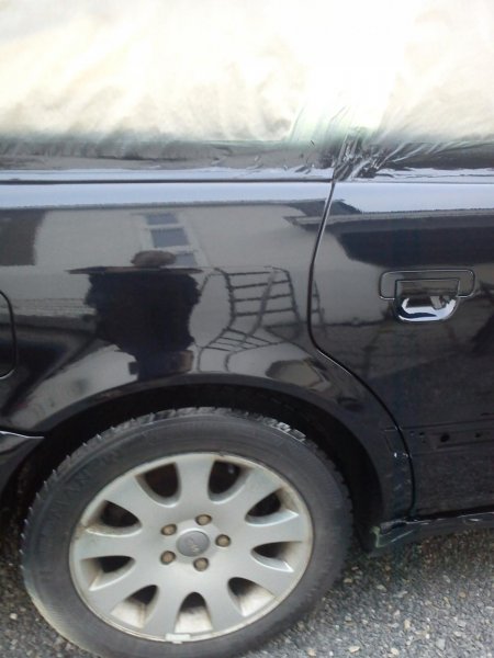

Jeg har rullemalt båt og jeg har spraylakkert bil ute med billigsprøyte og en liten spikerpistolkompressor til under 1000-lappen.
Resultatene kan ikke sammenlignes.
Så sant man kan ta lakkeringen ute en vakker dag i perioden juni-august så er det å anbefale fremfor rull, dersom du er det minste opptatt av resultatet.
Bare å følge med på værmeldinga, og ta det en dag med god temperatur og lite/ingen vind. Og unngå de aller værste dagene med tanke på pollen og geitrams-frø i lufta.

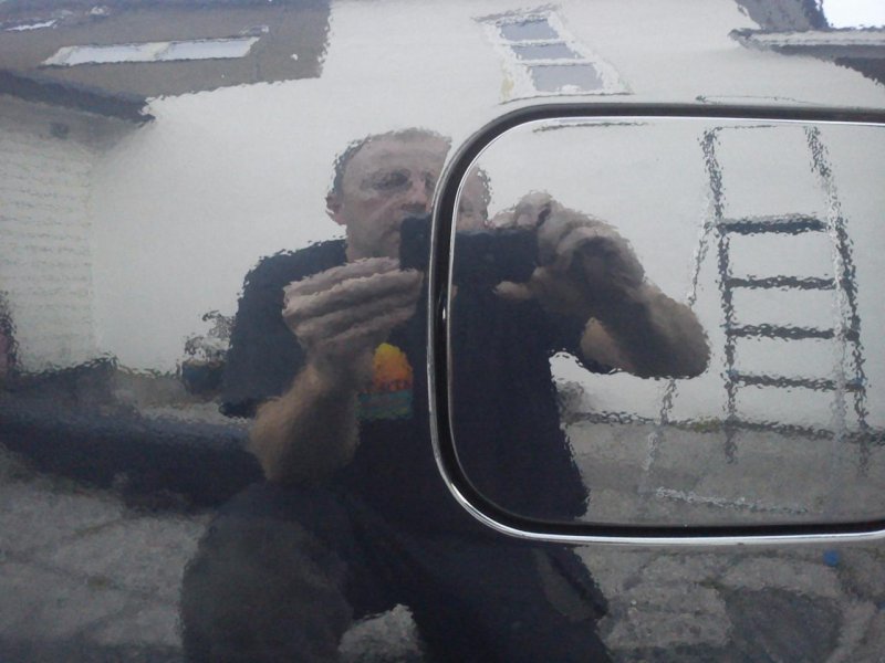

Resultatet er blankt nok og 1000 % mindre appelsinhud enn med rull. Her er området rundt tanklokket.
Etter hva jeg husker ble dette gjort ganske sent på høsten (september?) og med litt for lav temperatur ute, og derfor ikke helt optimalt da det blir mindre appelsinhud i varmere vær.
Hadde man giddet å våtslipe med 3000 papir og polere opp så ville resultatet nesten vært som orginallakk.
