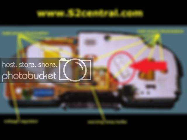

Med s2 instrument så faller turtallet ned til 400 ish og er på kanten til at bilen dør ut, uansett temp. dør gjerne ut vist man feks kjører inn mot en kryss og turtallet da faller raskt ned. veldig irriterende! prøvde 1 og 1 kontant på intrumentet og fant ut at vist jeg plugger i den hvite kontakten bakpå så skjer dette. alle andre kontakter bakpå funker ok.
Er denne hvite kontakten som er avmerket på dette bilde her!
Noen som har vert bort i dette? tenker det er noe i instrumentet som slår feil siden det fungerer ok med originalt og uten noe.

Tok å demonterte s2 instrumentet. Flyttet over kjørecomputeren delen fra det gamle 90' instrumentet til s2 instrumentet og da sviver den fint på tomgang. feilen ligger tydeligvis i kjørecomputere delen merkelig nok! får muligens åpne den og se om jeg ser noe feil inni der!

Så feilene trenger ikke være værre enn at denne bugger opp signalene på en eller annen måte til/fra ECU
