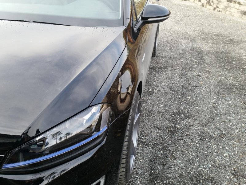

Da var hjulene montert. 8,5x18 et40 med 225/40 Ligger rimelig i flukt med skjerm. Felgene ble litt i mørkeste laget for svart bil, men de får gå for denne sesongen.
