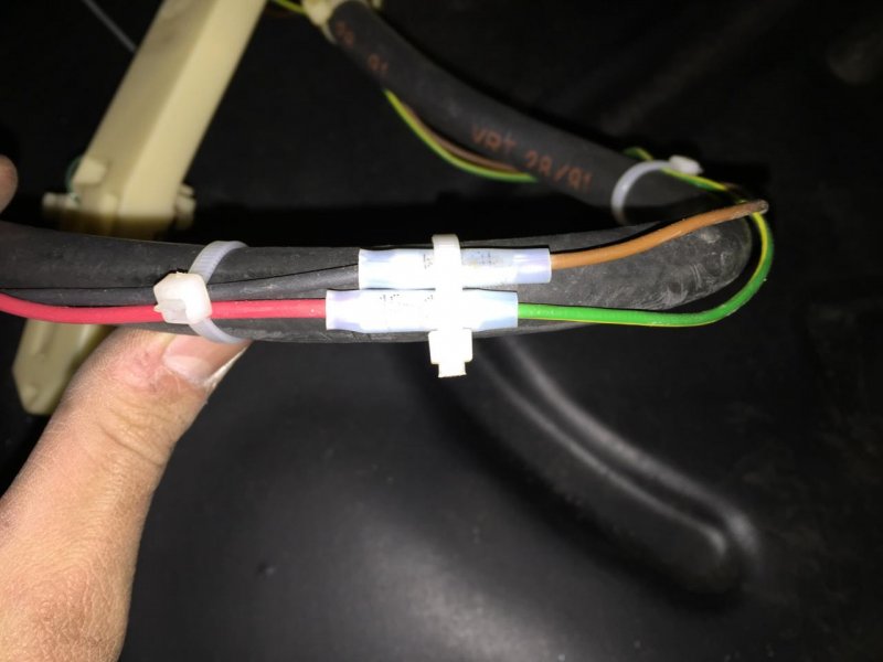

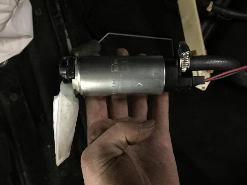

#5 Skrevet April 5, 2015 takk for link. jeg mangler den delen som pumpa skal sitte i så blei desverre bare strips nå men når jeg satte alt på plass igjen og skrudde på tenninga, så hørte jeg ikke pumpa men når jeg begynte og skjinne på starteren så begynte pumpa og gå. men den suger ikke bensin virker det som, alle ledningene er fortsatt tørre har sjekka om jeg har kobla feil men lengden på bensin røra gjør at jeg ikke kan sette dem feil. noen som har tips? 0 Del dette innlegget Lenke til innlegg Del på andre sider Flere delingsalternativer...
#6 Skrevet April 5, 2015 Koblingene på toppen er jo grei , Trykkslangen har Banjokobling , retur har vanlig slangeklemme , så ikke mulig å blande de. Kan være du har kobla feil nede på pumpa? 0 Del dette innlegget Lenke til innlegg Del på andre sider Flere delingsalternativer...
#7 Skrevet April 5, 2015 man får teoretisk ikke satt det feil nede på pumpa men jeg klarer det utroligste kan se om jeg ikke får lagt ut bilder når jeg tok opp alt fra tanken igjen for og sjekke. 0 Del dette innlegget Lenke til innlegg Del på andre sider Flere delingsalternativer...

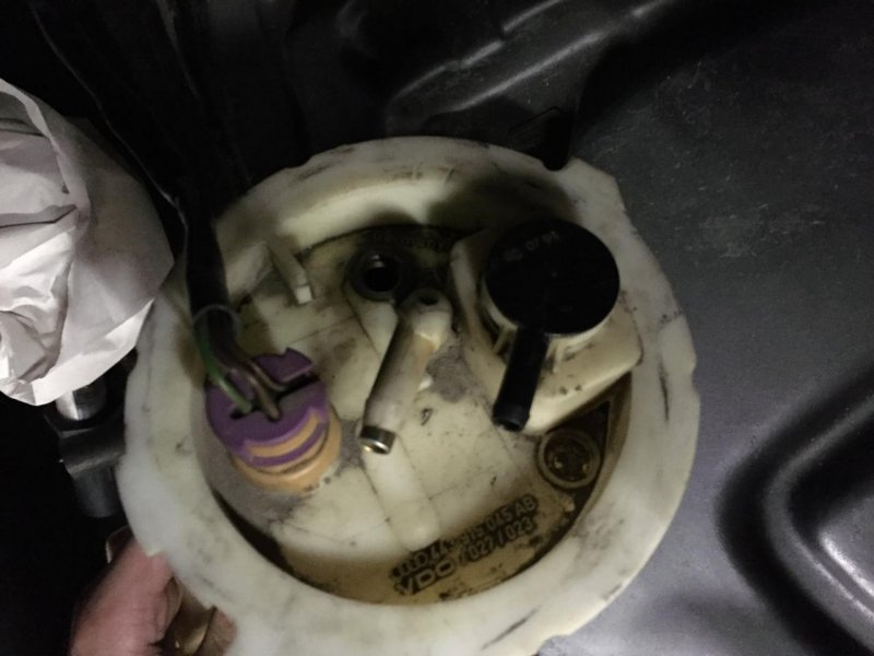

#8 Skrevet April 5, 2015 er ikke di beste bildene. 0 Del dette innlegget Lenke til innlegg Del på andre sider Flere delingsalternativer...
#9 Skrevet Juli 27, 2015 Men svarte f.... Hvordan får man løs pumpa nedi der da? Har forstått at man må vri den øverste delen med de 4 hakkene mot klokka men de sitter jo som støpt! Har prøvd med en fastnøkkel på tvers mellom to av hakkene men det kommer ikke. Noen annen smart måte og gjøre dette på? Er redd jeg bryter det i stykker snart. 0 Del dette innlegget Lenke til innlegg Del på andre sider Flere delingsalternativer...
#10 Skrevet Juli 27, 2015 Rå makt og spesial verktøy er tingen. Går uten også. 0 Del dette innlegget Lenke til innlegg Del på andre sider Flere delingsalternativer...
#11 Skrevet Juli 27, 2015 (endret) Ja har middagspause nå for og roe meg ned litt så får man forsøke igjen etterpå Nei er nok for pinglette,får det f.... Ikke opp med håndmakt,må vell mekke noe spessialverktøy i morgen. 0 Del dette innlegget Lenke til innlegg Del på andre sider Flere delingsalternativer...
#12 Skrevet Juli 28, 2015 Fikk den nå satte en plankebit nedi et av sporene og kakket til med en hammer. 0 Del dette innlegget Lenke til innlegg Del på andre sider Flere delingsalternativer...
#13 Skrevet August 3, 2015 Problemet nå er og få den klikket på plass! Foreløbig står den bare nedi holderen uten at jeg fikk låst den på plass med det klikket: bh : 0 Del dette innlegget Lenke til innlegg Del på andre sider Flere delingsalternativer...
