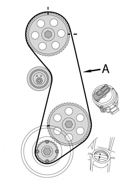

Tannreim innstilling på golf gti med dx motor
Noen som veit?

Cyl. 1 i kompr. top. Mærke på remskive/ mellemhjul passer og mærke på svinghjul/ koblingshus passer.
Tandremsdæksel af plast: Mærke til kl. 12 skal passe.
Tandremsdæksel af metal: Mærke til kl. 3 på bagside af knastakselhjul flugter med overkant af ventildæksel.
Rotor står til cyl. 1 på fordelerhuset.
Remspænding:
Remstrammer drejes med uret, til remmen netop kan drejes 90° med tommel- og pegefinger ved "A". Drej krumtap 2 omg. med omløbsretning og kontroller mærker.
