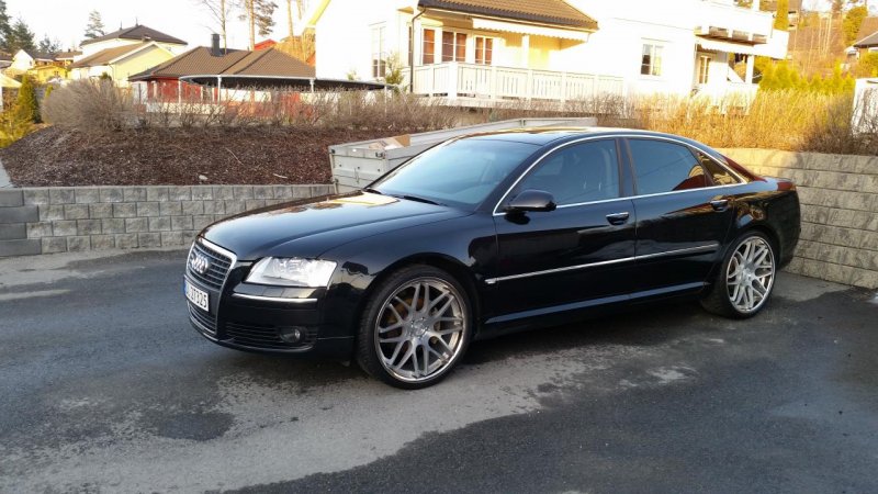

#1 Skrevet April 10, 2015 Noen som vet hvordan jeg kan få senket denne på greiest måte? har vag-com. 0 Del dette innlegget Lenke til innlegg Del på andre sider Flere delingsalternativer...
#2 Skrevet April 10, 2015 Gå inn på "Level Control" modulen. Gå inn på "Security Access" og trykk inn kode 31564 for å få tilgang. Gå inn på "Adaptation", og deretter velg første steg i kalbreringsprosedyren. La bilen stå og kjøre sekvensen ferdig hvor den først senker bilen til laveste posisjon, for deretter å løfte den litt opp. Først da kan man gå videre. Når sekvensen er ferdig, så har den hevet seg til målet som står i Vag-Com bildet. Hvis målet i Vag Com f.eks er 371, og du ønsker å senke den 10mm til, så legger du inn tallet 381. Trykk "Test", deretter "Save". Gå videre, og gjør det samme for de andre hjulene. Gå videre ved å velge neste steg i rullegardins-menyen i toppen av bildet. Ved siste steg, endre verdien til 1, og trykk "Save". Ferdig! OBS! Det er viktig å stå på en så rett flate som mulig når man gjør dette, sånn at alle hjulene får tilnærmet samme høydemålet under sekvensene. dører må være lukket hele tiden 0 Del dette innlegget Lenke til innlegg Del på andre sider Flere delingsalternativer...
