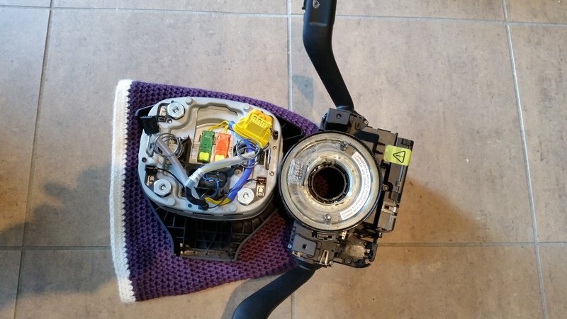

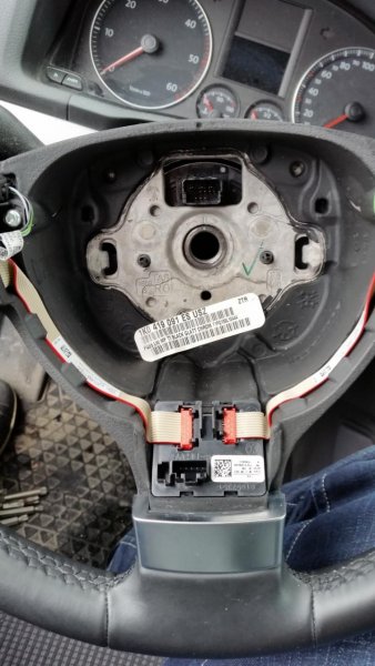

Jeg har oppgradert fra utslitt plastratt til skinnratt med MF på min Jetta 2007 comfortline. Medfølgende airbag passet ikke på pluggen til den gamle slepering enheten. Foreløpig har jeg montert det nye rattet med orginal airbag, men da er jo ikke MF tilkoplet ratt styreenehet.
Den nye arbagen har 2 utløsere og noen ekstra tapper på den gule airbag pluggen, i tillegg kabel til MF.
Den gamle airbagen som er i bruk nå har bare den gule pluggen.

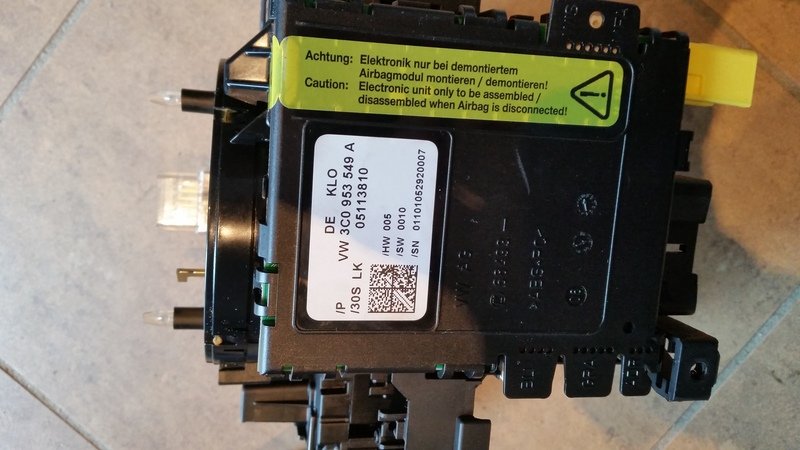

Jeg fikk med en rattstamme med styreenhet, slepering og hendler som har kontakt som passer airbagen, men hendlene har ikke cruise control etc som jeg har orginalt.
Det jeg lurte på er om det kan være en mulighet for å flytte over slepering og bruke orginal styreenhet og hendler? Selgeren av rattet mente at styreenheten min skulle være klar for MF
