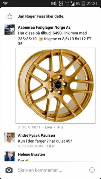

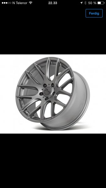

#1 Skrevet April 15, 2015 Har nå sett meg ut to typer felger jeg er interessert i, Ocean Caribbean Gold og Zito WP111 MGM Norge AS er utsolgt for Ocean, men har et svenskt firma som har disse i 9,5x19 tilgjengelig (8,5 er tomt fra leverandør). Zito får jeg tak i i begge bredder, og lurer på hvilken bredde jeg skal kjøpe. Har ET42 orginalt, mens Ocean blir levert med ET35, og Zito kan jeg velge ET35, 40 og 45. Kjører med 30mm KW-fjærer rundbaut. Hvor stor forskjell vil 9,5 utgjøre kontra 8,5? Har ingen mulighet til å få prøvd begge størrelser på såvidt jeg er klar over nå. 0 Del dette innlegget Lenke til innlegg Del på andre sider Flere delingsalternativer...

#3 Skrevet April 15, 2015 Zito er samme felg, bare illustrasjonsbildet til Zito som er for lyst. 0 Del dette innlegget Lenke til innlegg Del på andre sider Flere delingsalternativer...

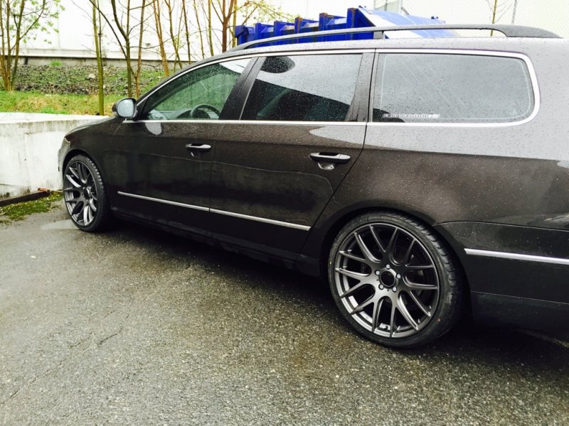

#12 Skrevet April 22, 2015 Jeg har B6 (3C), og endte på ET40 på 8,5x19 235/35 19 0 Del dette innlegget Lenke til innlegg Del på andre sider Flere delingsalternativer...
#13 Skrevet Mai 14, 2015 Jeg har B6 (3C), og endte på ET40 på 8,5x19 235/35 19 Bilder? 0 Del dette innlegget Lenke til innlegg Del på andre sider Flere delingsalternativer...
