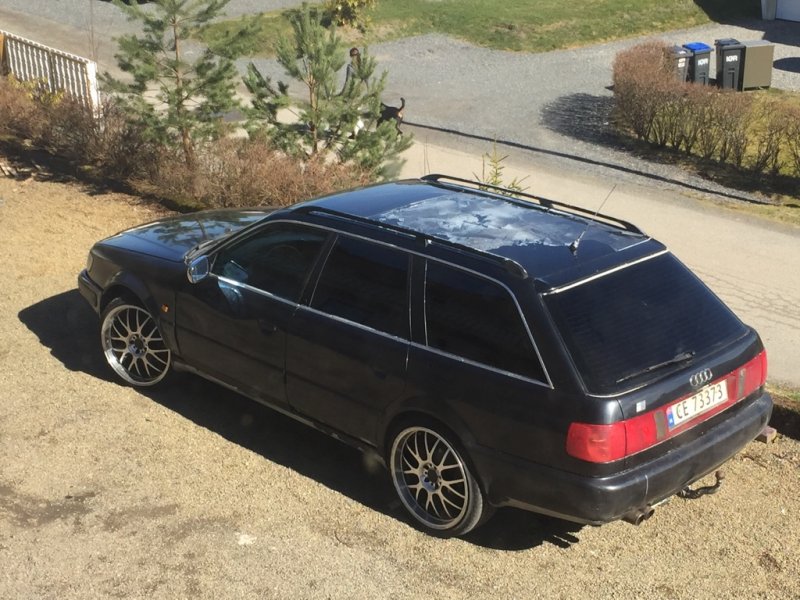

Hei. Trenger turbo til min audi aan motor? med kkk flens. Og ikke alt for stor. Skal brukes til et sted mellom 300-400 hjul hester. Haster! 44534c4bec6cb5cad86a09a575957172.jpg
Jeg kjørte Precision 5857 med 8'er hus og KKK flens..fullt ladetrykk på 4000rpm, org topp, 7a kammer, rs2 manifold og 3" fra turbo. Meeeget fornøyd med den. Ble ikke benket, men rundt 400+ på hjul..
