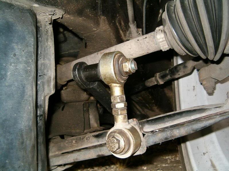

#2 Skrevet April 22, 2015 Hvilken pris er det gjerne greit å få med. Staget du har på bildet er forøvrig ikke R32 stag. 0 Del dette innlegget Lenke til innlegg Del på andre sider Flere delingsalternativer...
#3 Skrevet April 24, 2015 4300,- er total prisen så det bil 2150,- pr pers. Fint om du kunne postet bilde av riktig stag da jeg ikke finner og forhandler hadde kun et illustrasjons- bilde 0 Del dette innlegget Lenke til innlegg Del på andre sider Flere delingsalternativer...

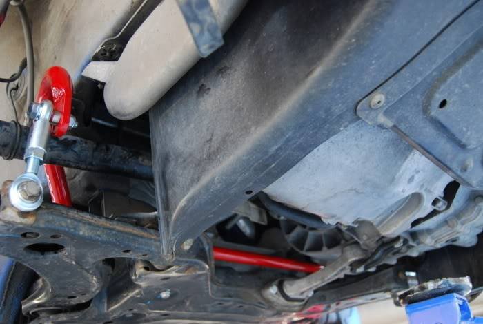

#4 Skrevet April 24, 2015 R32 stag går under drivaksel, regner med det er derfor du skal bytte. Vet H&R selger kun stag foran bla. Sikkert flere. Det er også samme type stag på Golf 4motion og Aud TT/A3/S3 quattro hvis du vil prøve å finne et brukt. Evt høre om pris på nytt. 0 Del dette innlegget Lenke til innlegg Del på andre sider Flere delingsalternativer...

#7 Skrevet Juni 26, 2015 R32 stag går under drivaksel? Grunnen til at jeg skal bytte er fordi det er en større "loop" rundt drivakselen da jeg skal senke litt til og da er jeg redd det subber. man eleminerer også litt krenking med metall "armer" istedenfor de standard. 0 Del dette innlegget Lenke til innlegg Del på andre sider Flere delingsalternativer...
#8 Skrevet Juni 26, 2015 R32 stag (dvs alle 4motion stag) går under drivaksel. Slik som dette: Det er også festet i fjærbeinet og ikke i bærearmen slik som originalt. Har du fester i fjærbeina kjøper du nye lenkarmer tilhørende 4motion biler. Hvis ikke kan du kjøpe custom stag som går ned til bærearmen slik den gjør originalt. 0 Del dette innlegget Lenke til innlegg Del på andre sider Flere delingsalternativer...
#9 Skrevet Juni 26, 2015 Whiteline har også stag forran til MK4 som går under drivakslene. Jeg har bestillt et slik fra Mobeck tekniske i trondheim. Det kostet 2251,- kr med mva, levert på nærmeste postkontor 0 Del dette innlegget Lenke til innlegg Del på andre sider Flere delingsalternativer...
