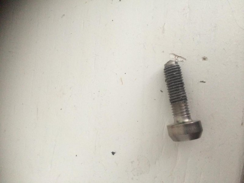

#7 Skrevet Mai 18, 2015 Hørte med en mekaniker på jobb, han meinte jeg ikke burde bruke gjengetap pga det kunne ødelegge gjenger.. men om jeg rengjør skruene da ? jeg prøve å skru dem ned uten å rengjøre dem, skal rense skruene å litt bedre i hullene men det er kun chrome ringen som skal limes ? ikke selve felgen ? 0 Del dette innlegget Lenke til innlegg Del på andre sider Flere delingsalternativer...
#8 Skrevet Mai 18, 2015 Du får avgjøre selv. Du får uansett rengjøre skruene før du skrur de tilbake. Kun ringen, ikke selve senteret. 0 Del dette innlegget Lenke til innlegg Del på andre sider Flere delingsalternativer...

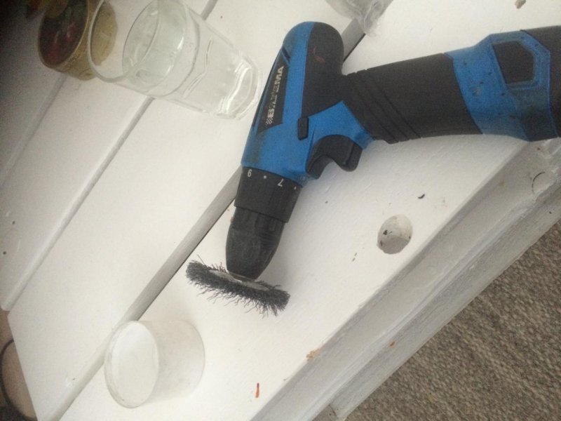

#9 Skrevet Mai 21, 2015 Mye drit på skruene... Mulig å bruke slik børste ? 0 Del dette innlegget Lenke til innlegg Del på andre sider Flere delingsalternativer...
#10 Skrevet Mai 21, 2015 Ja, men ikke for mye.. 0 Del dette innlegget Lenke til innlegg Del på andre sider Flere delingsalternativer...
#11 Skrevet Mai 21, 2015 Bare ikke bli for ivrig og hardhendt, selv om det skal litt til for å skade magnesiumbolter. 0 Del dette innlegget Lenke til innlegg Del på andre sider Flere delingsalternativer...
