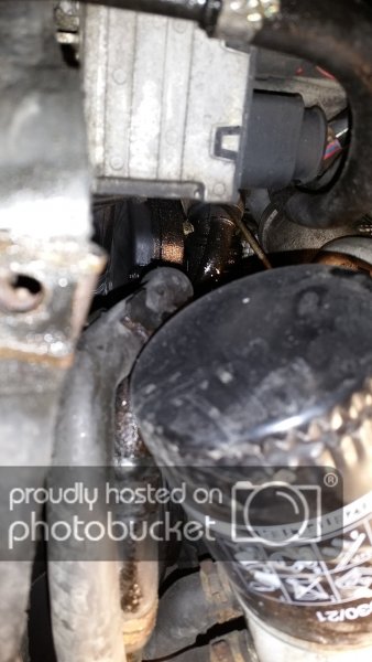

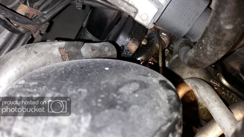

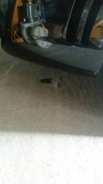

Jeg oppdaget noen oljeflekker på gulvet i garasjen. La meg under bilen for å se litt, og det drypper ned ganske langt fram i bilen på førersiden. Rett over oljefilteret. Noen som har en anelse hva det kan være? Greier ikke se om det er motorolje eller servoolje. Kan ikke tro det er servoolje når det kommer så høyt ovenifra?
Det er standard at disse bilene lekker fra toppdekselet. kan se ut som det kanskje kommer derfra
Gåen toppdekselpakning Eller pakningen på kamkjede strammeren.
Ja, var egentlig det jeg hadde konkludert med også! Er jo så mye man må demontere for å sjekke.. Tusen takk for hjelp, skal få sjekket det fortløpende.
