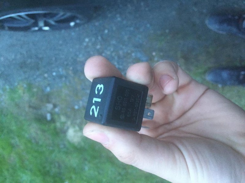

drog ut et rele, då fungerte alt som det skal.
Dette er vel load reduction relay.. Vil det gå varmt i noke visst eg kjører uten?
Har ikkje merka noke gale endå...
Releet ser slik ut [ATTACH=CONFIG]224855[/ATTACH]
klokka var seint når eg gjor dette. ser jo no i ettertid at alle bremselysa står på når releet er ute. Satser på at alt er ok ved byte av dette? :)

Bremselysa står kun på ETTER at eg drar ut 213 releet. problemet med kjørelys og kupélys forsvant når eg tok releet ut.

har forøvrig bytta det 213 reléet som er å finne under rattet. Load reduction relay trur eg det er. Det hjalp ikkje. :(
