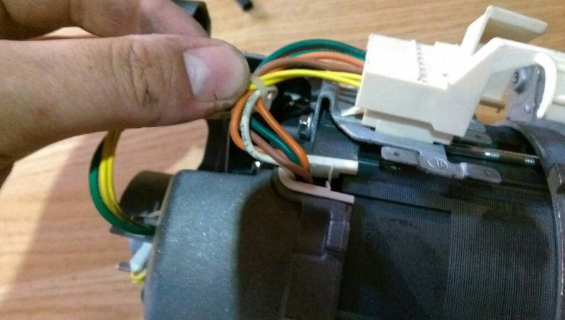

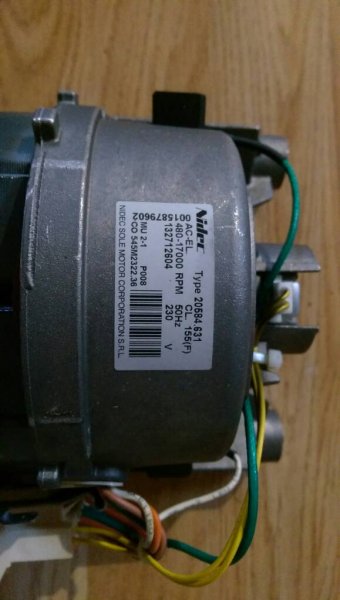

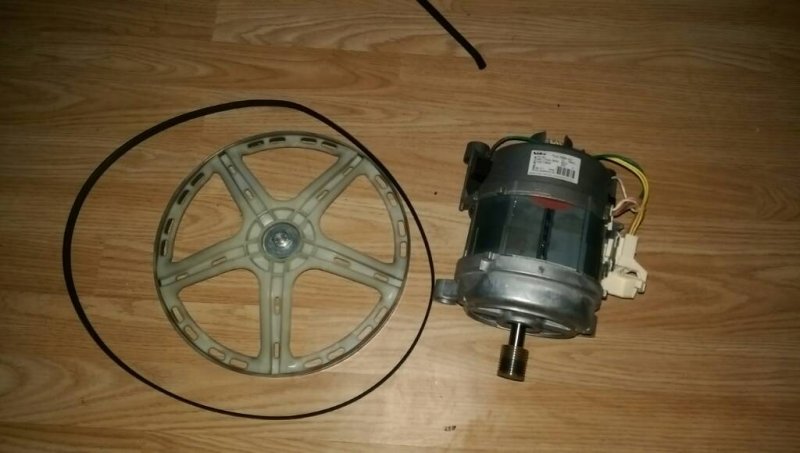

#1 Skrevet Mai 5, 2015 (endret) Fikk tak i en vaskemaskinmotor! Nå kan jeg begynne å planlegge litt, men trenger hjelp. Jeg er helt grønn på slike motorer. Hadde jo forhåpninger om at det er pluss og minus her og ikke noe mer. Noen som kan gi meg instruksjoner hva som må kobles hvordan? Noen ting jeg skulle spart på? Har enda hele maskinen her, skal kjøre den bort på søppla på torsdag. 0 Del dette innlegget Lenke til innlegg Del på andre sider Flere delingsalternativer...

#5 Skrevet Mai 5, 2015 Vil tro det ja hvis det ikke er knøttsmå felger. Til sammenligning er periferihastighet på ø300 ved 5000 o/min ca 78,5 m/s = ca 280 km/t det står vel 480-17000 rpm på motoren? 0 Del dette innlegget Lenke til innlegg Del på andre sider Flere delingsalternativer...
#6 Skrevet Mai 5, 2015 skal ikke feste nav direkte på den. Skal bruke reim på ekstern nav. Kan vell gjør en del med utvekslingen da. 0 Del dette innlegget Lenke til innlegg Del på andre sider Flere delingsalternativer...

#11 Skrevet Mai 16, 2015 Er elektriker, men her er det så mye ledninger at jeg kan ikke gi deg noe forklaring ut fra disse bildene. greier du å skaffe noe koblingsskjema fra vaskemaskinen øker mulighetene en del. Søkte litt på nettet og kom over dette ( samme som jeg tenkte med en gang) : most likely this was controlled by some kind of special power supply that varied voltage or maybe even frequency a very complex motor for a lathe you would probably be better off with a motor either multiple speed or single speed depending on what you are going to be doing on the lathe with a standard power supply not dealing with a top speed rating of 14,000 0 Del dette innlegget Lenke til innlegg Del på andre sider Flere delingsalternativer...
#12 Skrevet Mai 16, 2015 Dette kan være koblingsskjema ( Ikke sikkert) : Wires no 1 Black. Windings No 2 blank No 3 yellow Speed sensor No 4 yellow. Speed sensor No 5 brown Windings. Then looped through plug to no 6 No 6 white. Windings then looped through plug to no 5 No 7. White. Windings No 8 blue. Brushes No 9.red. Brushes No 10. Grey Windings Uansett begynner jeg å tro at å få liv i denne blir omfattende, det krever en avansert styring. Vil være mye enklere å begynne med en drill/boremaskin fra biltema med en reimskive montert på. 0 Del dette innlegget Lenke til innlegg Del på andre sider Flere delingsalternativer...
#13 Skrevet Mai 16, 2015 Du overbeviser meg her. Som jeg skrev helt i begynnelsen hadde jeg forhåpninger om at det er bare rett på med noen kabler. Men denne maskinen var bare 3 år gammel, skulle hatt noe fra 80 tallet. Skal hive hele driten og se etter noe nytt eller som du sier en boremaskin. 0 Del dette innlegget Lenke til innlegg Del på andre sider Flere delingsalternativer...
