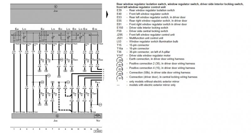

Jeg har sett over koblingsskjemaet for vindusheisene, uten at jeg klarer å bli noe særlig glupere.. Noen som har noen tips til hvor jeg skal begynne å leite etter feil her..?

T36 ser jo ut til å være felles for veldig mange ledere. T15 og T16a også. Åpne og litt kontaktspray på disse kanskje..
Du sier: "Jeg kan ikke se noe ledningsbrudd", om ikke ledningen er helt av med isolasjon og det hele, er det vanskelig å se...men har du målt lederne mellom T36 i A-stolpen og T16a i døra om det kan være brudd, mens du åpner og lukker døra?
Mål spenning mellom T16a/10 (+12V) og T16a/11 (0V) mens du åpner og lukker døra.

Jeg har ikke hatt tid til å sjekke dette grundigere enda dessverre, men ved en tilfeldighet oppdaget jeg i dag at jeg kan kjøre begge bakvinduene ned , men ikke opp..det vil si - hvis jeg holder inn begge bryterne samtidig så kjører vinduene opp litt i rykk og napp.. låseknappen for å hindre kjøring av vinduene bak fungerer.. passasjervinduet foran kan jeg kjøre ned, men ikke opp. Førervinduet fungerer ikke i hele tatt.. alt i alt fører det til at jeg mistenker kontrollenheten for å ha noen problemer..J295 heter vel denne på tegninga..
Kan føye til at T16 er pluggen til bryterpanelet i døra, og ser tilsynelatende ok ut, men jeg skal få målt på den for sikkerhets skyld. T15 er vel på selve kontrollenheten, men hvor den er lokalisert vet jeg ikke..
