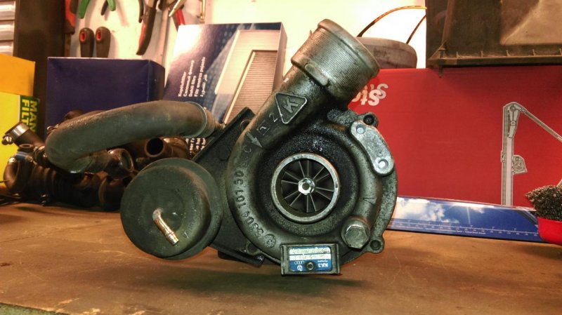

#30 Skrevet Januar 4, 2016 k24 -7000 har jeg mye av , mangler egentlig bare eksoshus fra k24 7000 . Noen som har k03 eller k04 turboer ? ikke kina vare . Har snart en K03 fra 04-a4 1.8t som skal byttes ut pga den slipper igjennom hinsides mye olje, typ 3-4 liter på 60 mil Mye slakke i denne. 0 Del dette innlegget Lenke til innlegg Del på andre sider Flere delingsalternativer...

#35 Skrevet Januar 24, 2016 Nå er turbo ute av bil. 0 Del dette innlegget Lenke til innlegg Del på andre sider Flere delingsalternativer...
#36 Skrevet Januar 24, 2016 Skjønner den slipper ut olje .. kina turbo det der . 0 Del dette innlegget Lenke til innlegg Del på andre sider Flere delingsalternativer...
#37 Skrevet Januar 24, 2016 Skjønner den slipper ut olje .. kina turbo det der . Kinaturbo ? Hvordan ser du det ? For meg ser det ikke denne turboen ut til å ha vært ute av bilen før, men det kan jo selvsagt være en stund siden den da evt ble byttet. 0 Del dette innlegget Lenke til innlegg Del på andre sider Flere delingsalternativer...
#38 Skrevet Januar 24, 2016 Har sett akkurat sånn før . Den hadde gått 200 mil så løsna disken på wastegaten . Står en stor k i støypen , står normalt 3 små og på plata så står det k3 isteden for kkki en 3 kant . 0 Del dette innlegget Lenke til innlegg Del på andre sider Flere delingsalternativer...
#39 Skrevet Januar 24, 2016 Ah, da må den ha blitt byttet engang da. Kjekt å vite, da går nok denne i søpla... 0 Del dette innlegget Lenke til innlegg Del på andre sider Flere delingsalternativer...

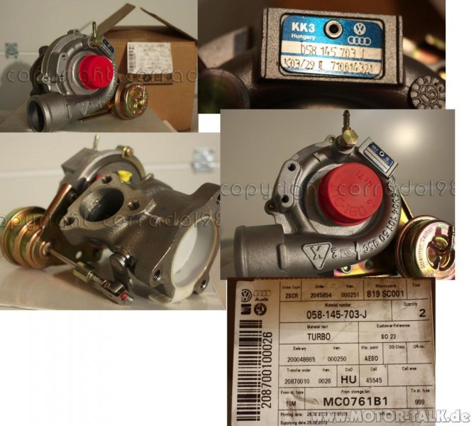

#40 Skrevet Januar 24, 2016 Blir ikke helt klok på dette alikevel jeg... Søkt litt på nett og funnet flere som selger brukte turboer tatt ut av orginalbil med samme påskrift som denne. I tillegg hadde denne orginal slangeklemme på vakumelementet, så denne kan ikke ha vært byttet, med mindre det har vært flyttet over. I tillegg har jeg kjøpt en turbo tatt ut av en annen a4 med ~150-160k km og null slakke, denne har også samme påskrift ?!? Delenr som står på begge er korrekt, det står også made in Hungary på begge, noe som stemmer bra med følgende, kopiert fra borg warner sin hjemmeside: 2001 Establishment of a turbocharger assembly facility in Oroszlany, Hungary. Beklager kupping av tråden din, men dette er kanskje interessant for flere 0 Del dette innlegget Lenke til innlegg Del på andre sider Flere delingsalternativer...
#41 Skrevet Januar 24, 2016 Har sett sånn som er kopi vertfall . Og dem orginale står det stort sett 3 x k på . Er det som er logoen demmers . Og vil tru det er derfor dem ikke kan sette på samme logo .. 0 Del dette innlegget Lenke til innlegg Del på andre sider Flere delingsalternativer...
#42 Skrevet Januar 24, 2016 Tviler mer og mer på at dette er kopivare. K TURBOLADER K Turbolader (3K) and Schwitzer have been merged by BorgWarner Turbo Systems. Today BorgWarner Turbo Systems continues to set new technical standards in this field. We are dealers and stockists of 3K turbochargers. Bilder av ny orginalturbo: Har også sendt epost til Borg Warner, så får vi se om det blir noe svar å få derifra. Vil ha det fra sikre kilder før jeg eventuellt kaster den. 0 Del dette innlegget Lenke til innlegg Del på andre sider Flere delingsalternativer...
