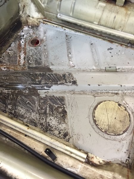

Metode 1.
Metode 2.
Litt andreledes (Bedre?)
Metode 3.
Multiverktøy
Dette er nok de beste metodene utenom varmluft og skrape.

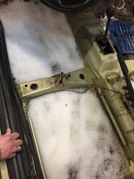

Tørris er handlet inn. 8kg for å være eksakt. Håper det funker.
31fa3fa032520b2debd7703968105792.jpg tørris på gulvet

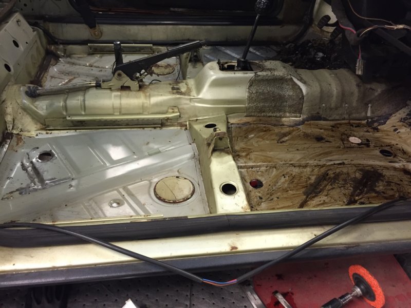

01a8b949510ccc04d83f98010b5379cd.jpg venstre er meislet av. Høyre er tørris.
1 fotbrønn tok 5 timer med stemjern. 3 stk 50 min med tørris.

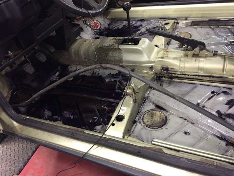

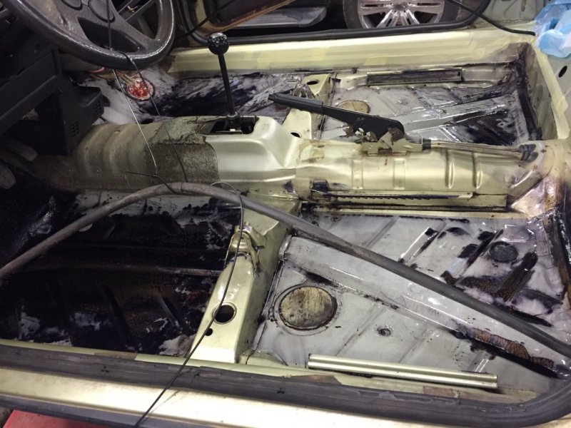

Vasker med whitespirite, må vaske over med citrus etterpå.
Vasket vs under vasking
Ferdig vasket, slipt og grunnet med brunox.
