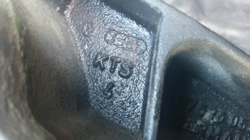

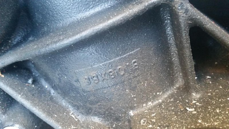

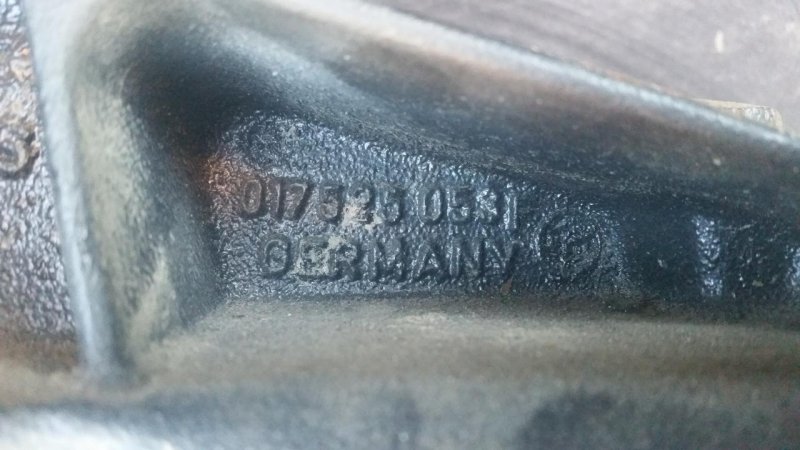

#4 Skrevet Mai 18, 2015 (endret) Her er noen bilder fra 100 diffen. Fikk ikke de tallene og kodene til å stemme ?? Er det noe tall/kode jeg ikke har funnet ? Ser også ut som at den har vært skiftet på den bilen en gang i tiden... Edit : koden er visst 017525053F og er brukt på flere 100/200 modeller Edit nr2 : Fant også en kode på høyre siden av diffen på "Lokket" ut mot aksling: 017525131B WWO ? 0 Del dette innlegget Lenke til innlegg Del på andre sider Flere delingsalternativer...
#5 Skrevet Mai 18, 2015 Du har bare funnet diverse støpemerker og delenummer. Du må se etter en flate som er maskinert glatt, hvor koden er stemplet inn. 0 Del dette innlegget Lenke til innlegg Del på andre sider Flere delingsalternativer...
