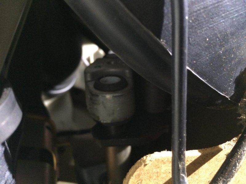

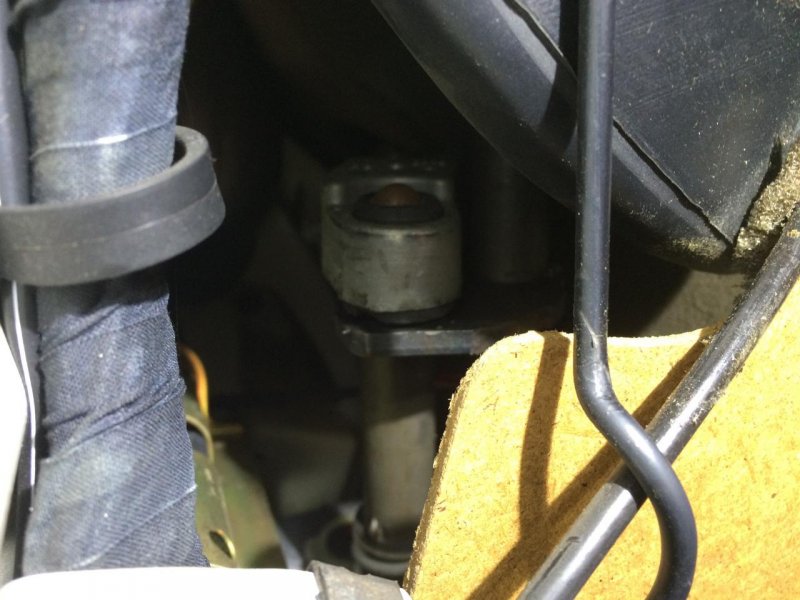

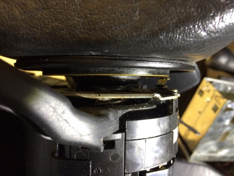

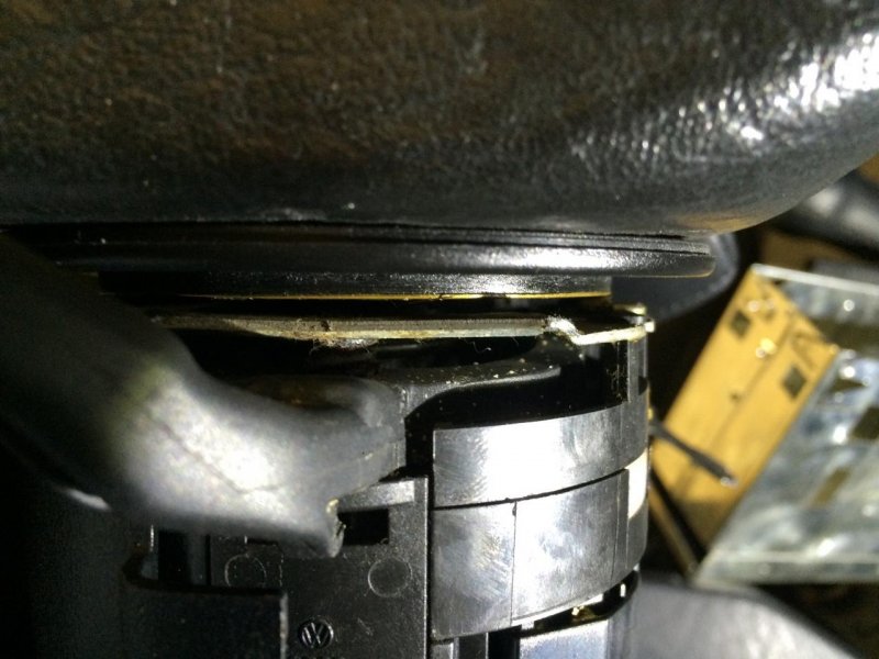

#6 Skrevet Mai 26, 2015 Tror ikke dette er likt som på min bil. Her er skjøten på rattstammen i normal posisjon Samme plass med inntrykt ratt Bakside av ratt i normalposisjon. Kan såvidt skimte en fjær her. Bakside av ratt når jeg trykker det inn! Det er kun den øverste delen som fjærer og det ser ut som det sitter en fjær i toppen som muliggjør dette! 0 Del dette innlegget Lenke til innlegg Del på andre sider Flere delingsalternativer...

#8 Skrevet Mai 26, 2015 Da ordnet det seg gitt:) Plukket av rattet og fikk da fjæra og låsskiva i fanget. Denne fjæra er det som holder denne delen av rattstammen på plass. Rettet opp låsskiva og banket den inn på stammen slik at fjæra ble helt stram. All slakke ble borte og sorgene er slukket:) Glemte selvsagt å ta bilder...... 0 Del dette innlegget Lenke til innlegg Del på andre sider Flere delingsalternativer...
