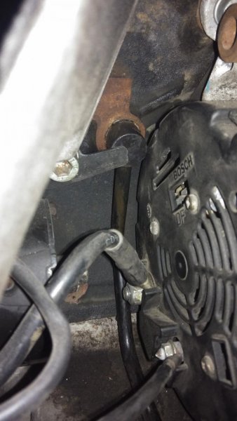

Får vel prøve å koble på et kraftigere batteri på dynamoen. Men det er så trangt nedi der! Det går, men er redd for å komme borti noe jeg ikke burde komme borti.
Fikk stappa telefonen ned bak dynamoen og tatt et bilde: Den tykkeste ledningen er vel plussen?

Har du ingen pluss og minus pol i motorrommet?
Har ingen pluss og minuspol i motorrommet nei.
Men fikk opp bakluka nå! Kom ikke til med startkabler på dynamoen, så skrudde av plussledningen på dynamoen og dro den ut til et område med bedre plass. Satte så kablene på en annen bil, og vips så var det strøm. Batteriet baki bilen var koblet til, og ironisk nok så lå det en startbooster der og! :D Nå er batteriet tatt ut og satt til lading.
