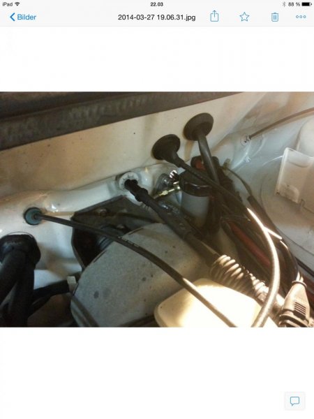

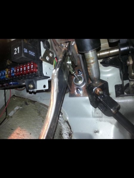

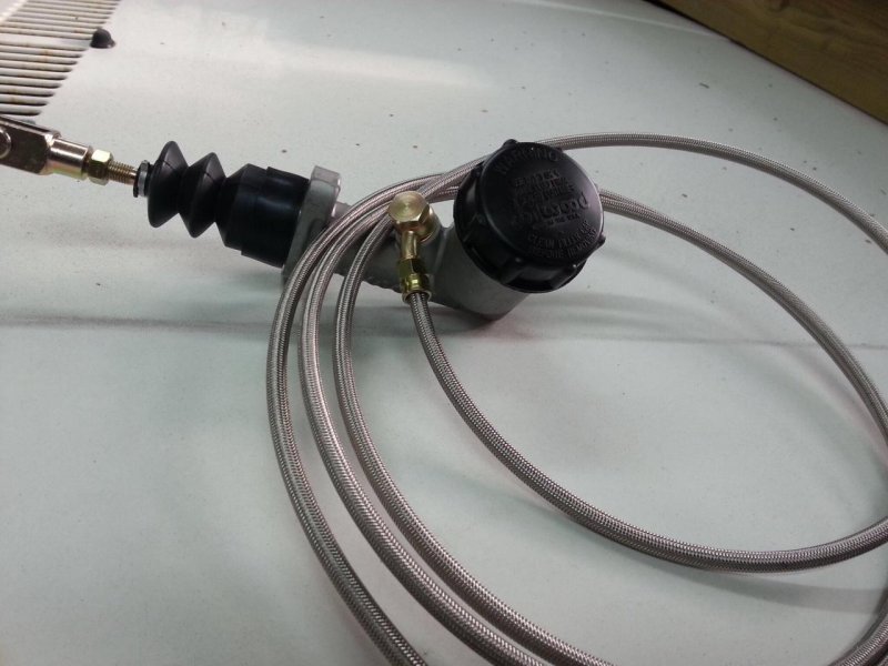

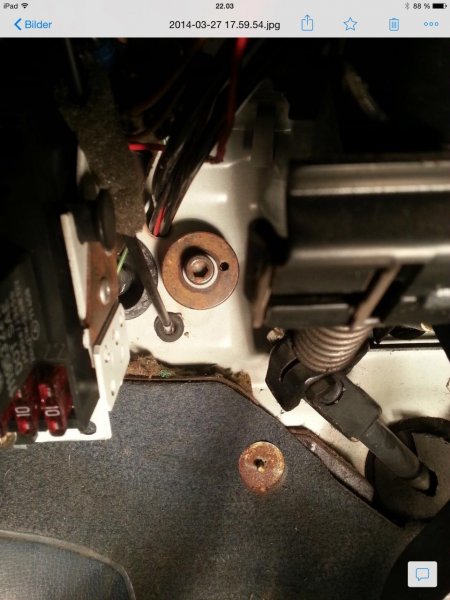

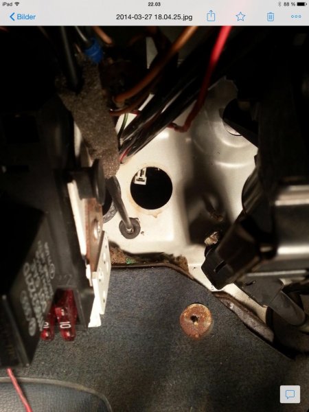

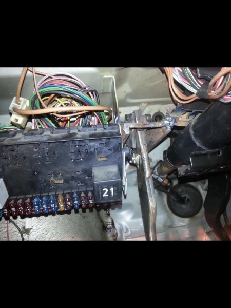

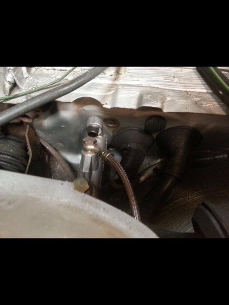

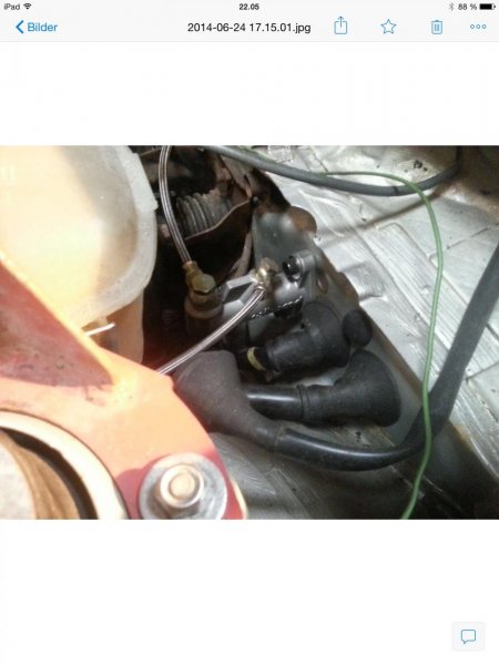

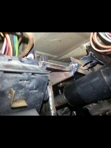

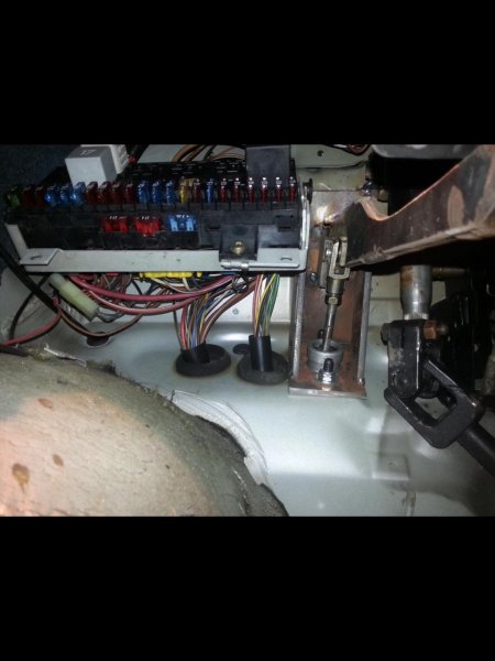

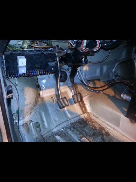

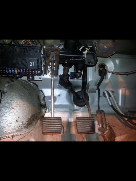

Her er noen bilder av ombygging på 2 forkjellige biler vi fant en løsning som har funket veldig greit så langt .Har ikke noen mål ,men det går an å se ut fra bilder hvordan det er løst. Skulle mål trenges er det bare å ta kontakt :)
Hele greia er egentlig veldig lik denne bare vi laget det selv og i stål for å ha mulighet til å sveise det fast for å stive av og for å få petalvinkelen lik som de andre pedalene
[ATTACH=CONFIG]226274[/ATTACH]

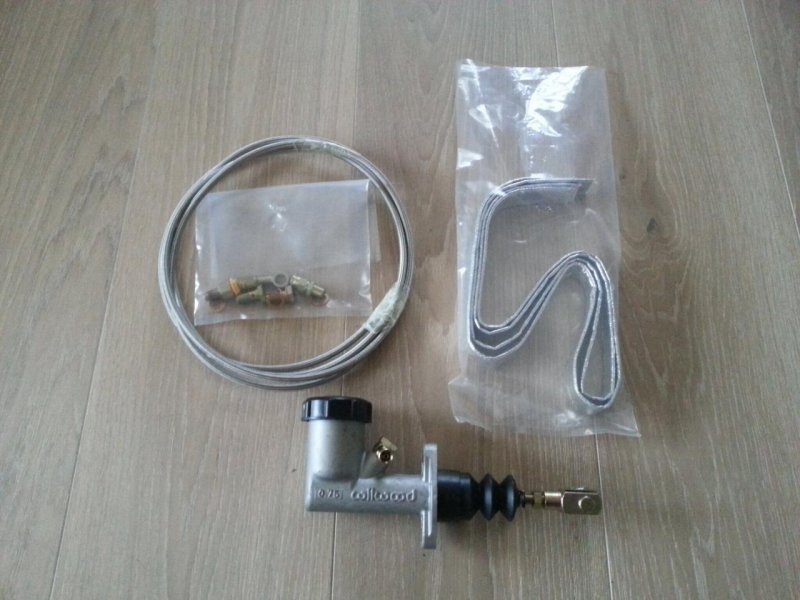

Hvilken clutchsylinder brukte du til dette ?? Den som er på det nederste bilde ??
Eg brukte den på nederste bilde ja men vankassen måtte moddes litt med hammer for å få skrudd av lokket så anbefaler den andre om du har vannkasse. Petter Lønning sin jetta som ikke har vannkasse brukte vi med ekstern tank burde nok vært motsatt :P
Hvilken andre mener du ??
Bilde 3 og 4 i post 2
