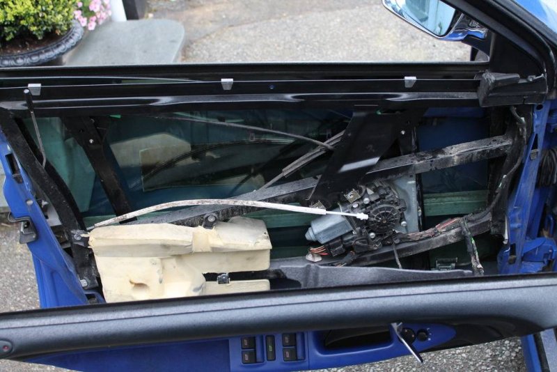

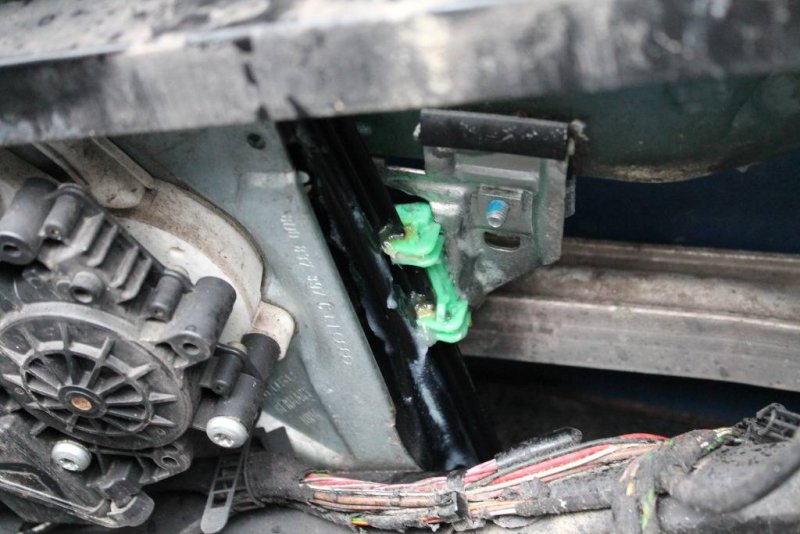

#1 Skrevet Juni 7, 2015 Hei! Har en "hylende" vindusheis på bilen min S4 B5. Tenkte det kun var smøring som måtte til. Ble tipset om å bruke syrefri vaselin, så jeg kjøpte Vaseline Spray på Biltema. Har dusja de skinnene i metall og inni der hvor ruta går. Er fortsatt mye lyd og jeg merker motoren jobber hardt. Kan det være andre ting som er problemet her? f.eks wire Legger ved bilde: Og av metallskinnen 0 Del dette innlegget Lenke til innlegg Del på andre sider Flere delingsalternativer...
#2 Skrevet Juni 9, 2015 Hei. Jeg ville nok anbefalt å bytte vindusheis (trenger ikke bytte motoren). Det er ikke så vanskelig og den er som regel ikke så alt for dyr Husk å ta med popnagler. Du vil trenge en kraftig popnagle tang (helst tohånds). Dette har skjedd på flere av mine biler, men ofte så går vinduet tregt også. Mvh. TAR 0 Del dette innlegget Lenke til innlegg Del på andre sider Flere delingsalternativer...
