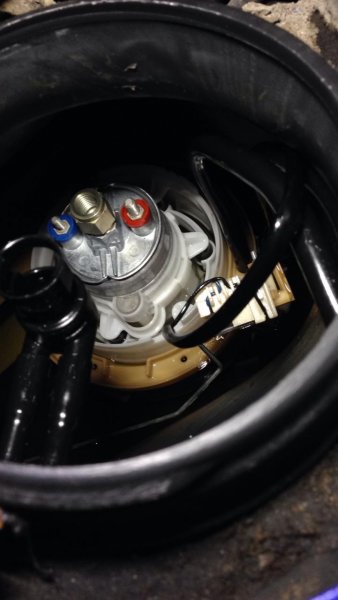

#24 Skrevet Juli 29, 2015 Fått ordna meg 044 pumpe med alt som skal til for og ploppe den rett i! Kommer over helga en gang. Håper d gjør susen 0 Del dette innlegget Lenke til innlegg Del på andre sider Flere delingsalternativer...
#25 Skrevet August 3, 2015 Mener pumpa står i rett hakk nå, kun her den "falt" litt ned i tanken. Mener plasten på org pumpa var kant i kant med det "oransje" ifra tanken? Noen som klarer og se? + har ikke sjans og få vridd den i "Lås".. 0 Del dette innlegget Lenke til innlegg Del på andre sider Flere delingsalternativer...
