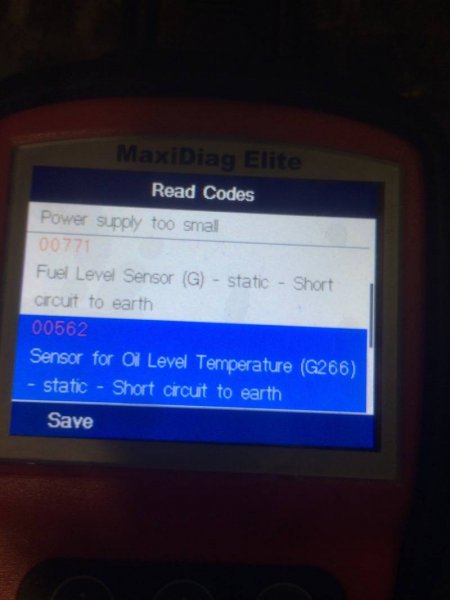

#3 Skrevet Juni 14, 2015 Kjøpte bilen. Alle instrumentene ligger inne feilkode på. Alle med samme kode: : Short to Ground. Så virker som det er ein jordingsfeil ein plass. Noe tips til kor eg kan begynne med å feilsøke her? 0 Del dette innlegget Lenke til innlegg Del på andre sider Flere delingsalternativer...

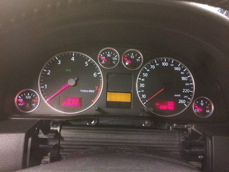

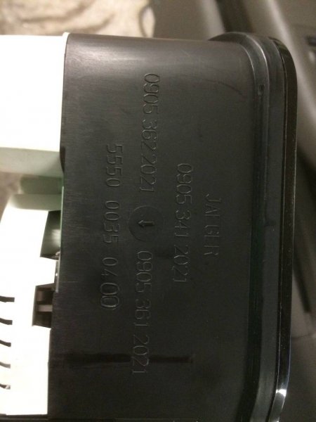

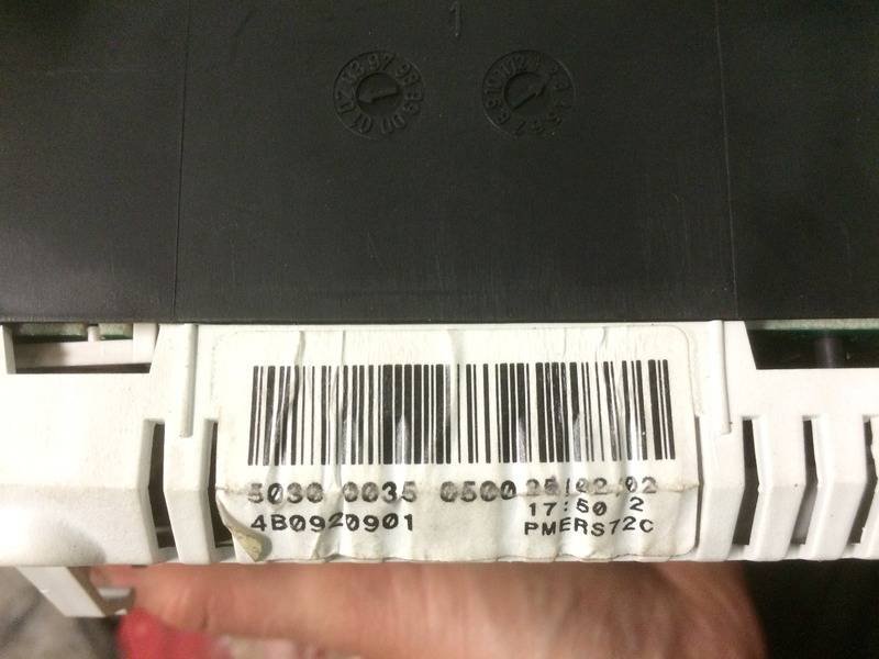

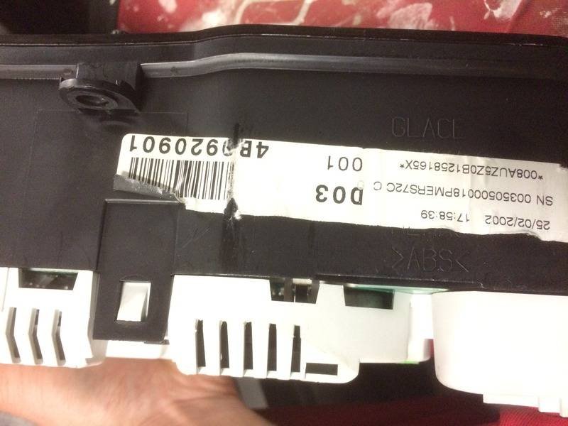

#4 Skrevet Juni 18, 2015 Har kikket litt på det, men kommer ikkje lenger. Virker som om det har vært folk inni der tidligere. Prøver å finne feil men ser ingenting. Er det mulig å prøve å jorde instrumentet på noen måte? Klokka virker, alt av lys, blinklys indikator, langlys osv fungerer. Men ingen av målerene. Ikkje speedometer, turteller, temp målere eller tankmåler. Skjermen i midten fungerer heller ikkje. Kva bør eg tenke på dersom eg bestiller meg et nytt(brukt) instrument? Klar over at startsperra ligger i instrumentet, men er det noen måte eg kan gjøre dette sjølv på? Vurderer å kjøpe inn vagcom, men det fungerer ikkje til koding av startsperre? Er det noen som har et godt svar på kva som egentlig skjer når disse feiler? Såg som sagt ingen synlige problemer inni der. Legger ved noen bilder om det hjelper. VIN: WAUZZZ4B22N120978 det er ein 2002 1.8TQ Det eg og syns var litt merkelig er at instrumentet mitt ser ut som det overste her på baksida, men det nederste på forsida. Hadde kun Blå og Grønn kabel på baksida. Håper noen med lignende problemer tar seg tid til å svare 0 Del dette innlegget Lenke til innlegg Del på andre sider Flere delingsalternativer...

#7 Skrevet Juni 30, 2015 Kjørte en output test av instrumentet i vag com, og ingen av målerene rørte på seg. Men andre deler av testen fungerte greit. Så er vel instrumentet som er defekt tenker eg? Er det noen muligheter for at eg kan kode inn et nytt sjølv? Er det mulig med vag com? 0 Del dette innlegget Lenke til innlegg Del på andre sider Flere delingsalternativer...
