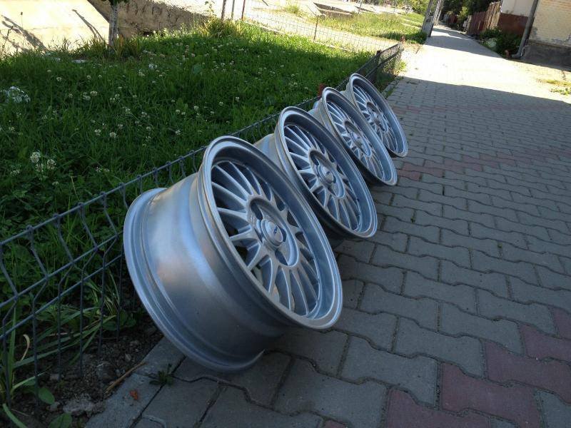

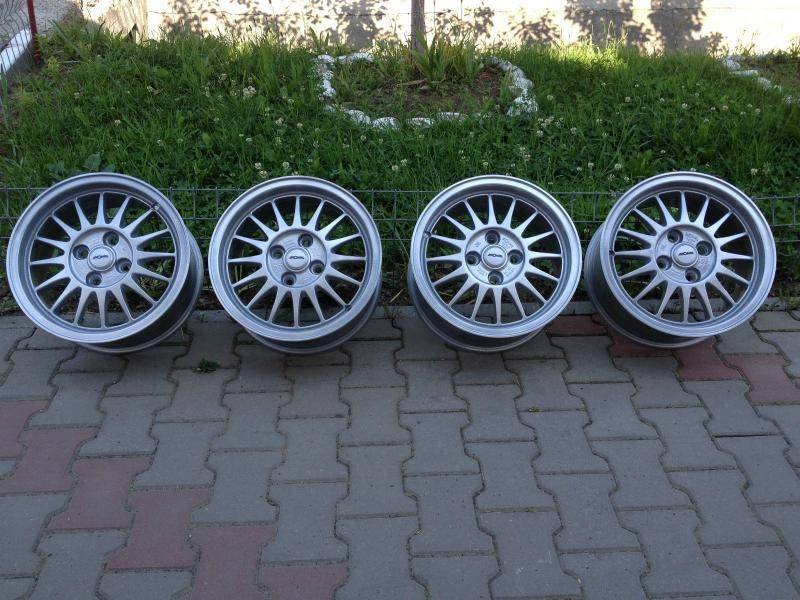

Ronal R8 (7x15) Anbefalt dekk-dim til typ 81/85..?
Vil sko disse felgene til bruk på en -86 80q.
Mener å ha lest et sted at det ble anbefalt en annen og
"rett" dimensjon enn 205/50 eller 195/50.
Det var en litt ukurant dimensjon..noen som vet?
Kommer vel an på kor mye plass du har til hjulhusa. Hvilken ET har dine R8 ?? Er bilen senket ?? (Fine felger:) )
Har grei plass med golf 1 hjulbuer. Ca 40mm senk. Husker ikke ET
i farten men spacer om det trengs.
Var det 215/50x15 tro..?
Urquattro har 215/50-15 på originale 8J15, som er en svært ukurant dimensjon. For smale urquattro hjul var det 205/60 på tidlig urquattro, hva som gjelder her vet jeg ikke.
Sjekk derfor vognkortet og deretter f.eks. http://www.willtheyfit.com. Både 195/50 og 205/50 er meget kurrante dimensjoner som blant annet er brukt på Golf 2/3 osv. Kanskje er 195 det peneste på 7" isolert sett.
Ville også ha gått for 195/50 eller 45 om bilen er lav nok. Er ikke pent om det blir for mye plass til hjulhusene ;)
Takk for bra svar.
205/60 høres passe ut.
Denne bilen kjører på 175/70R14 originalt.
Man har også 195/55R15 som et alternativ, dette også en helt kurant dimensjon med godt utvalg. Når man søker opp disse tre dimensjonene på Dekkonline.com så er det faktisk 195/55R15 som har flest søketreff ;)
Da må jeg si meg enig med Per, 195/55R15 høres meget rett ut.
